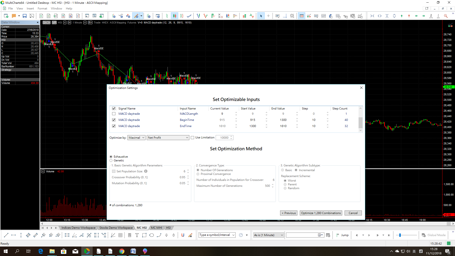

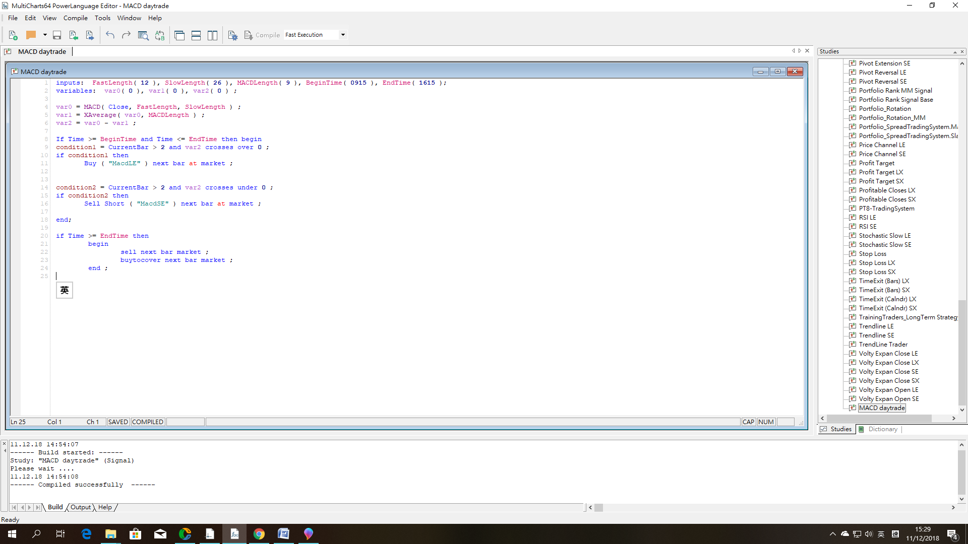

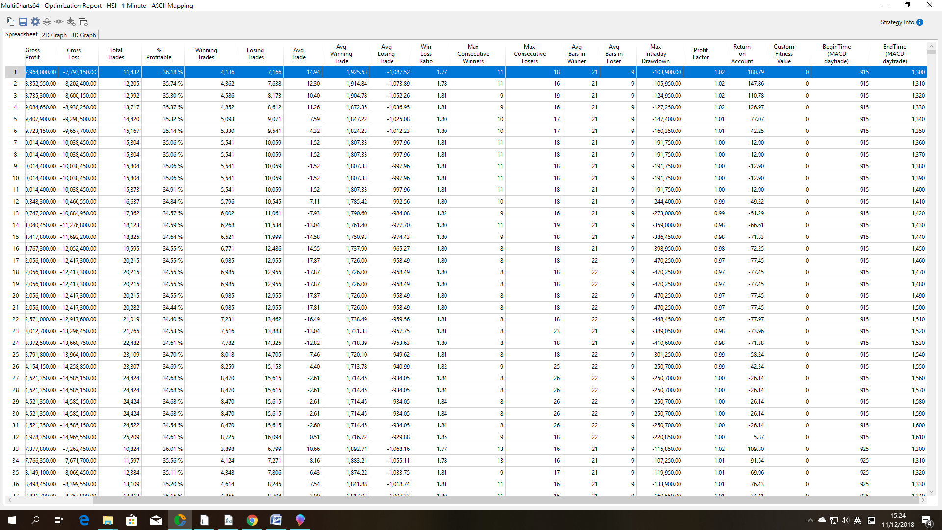

本人初學Multicharts, 嘗試用MACD放在恆指期貨做回測, 因只想做日市, 加了BeginTime(0915), EndTime(1615) 在Input, 後來想了想, 下午成交量及波動性會愈縮愈小, 我認為這樣會不利的, 忽發奇想把BeginTime, EndTime 都優化, 設10分鐘間距來試, 結果是啥啊
得出的結果有1390,1380,1370...........這是甚麼東西啊??? 那1340又代表1時40分嗎???
想知道為甚麼會得出這樣的結果, 如果這方法不行, 有甚麼好方法去找出適合交易的時段呢? 請教大家有何意見

1370=1410
你可以用CalcTime語法跑最佳化比較有效率
