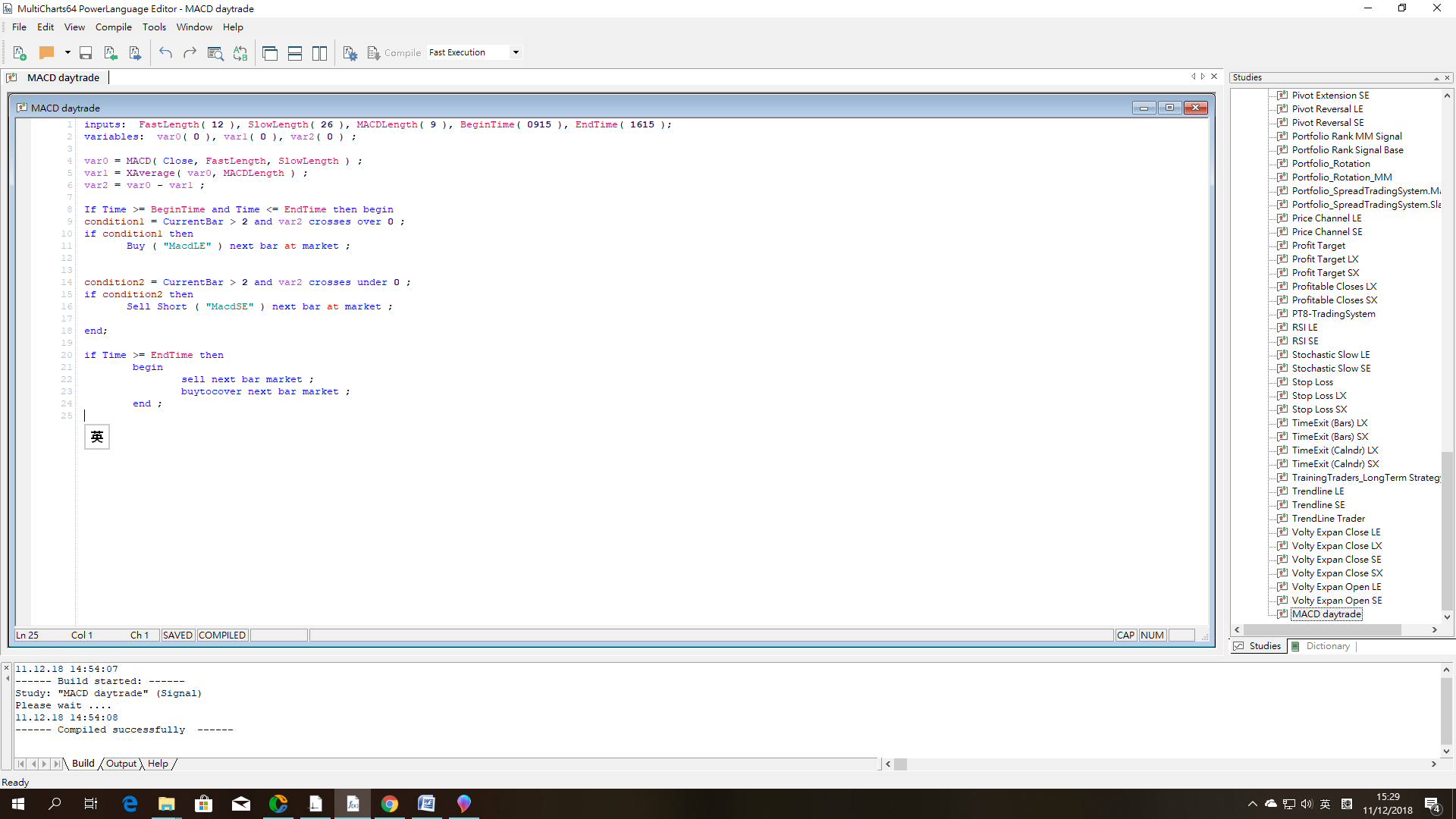

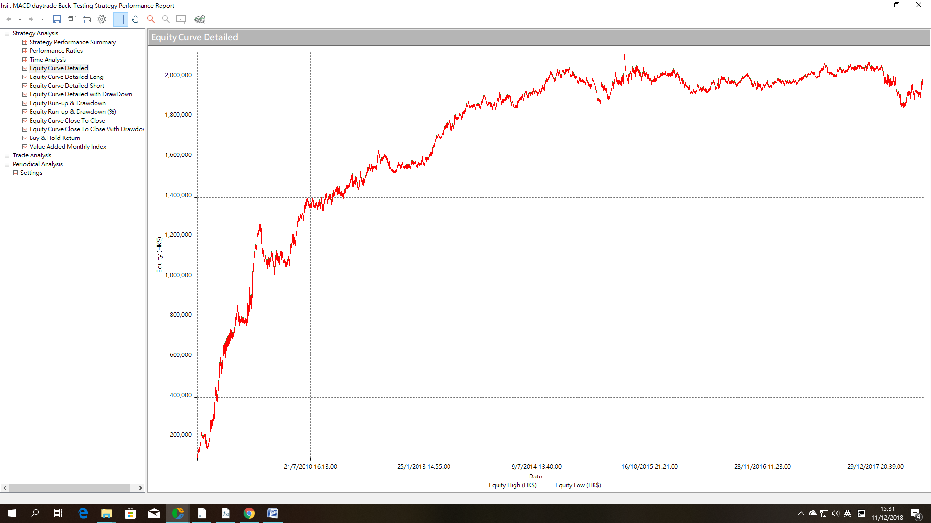

本人初學Multicharts, 用MACD放在恆指期貨做回測, 時間由2007年11月1日至2018年6月27日, 不留倉過夜, 只做daytrade, 用1分鐘圖, MACD參數為12,26,9 default 的參數, 不設定手續費及滑價, 做出來的績效圖初期爆炸性上升, 由100,000爆升上2,000,000 之後像條curve 一樣平坦了, 由2015年開始一直在2,000,000徘徊, 大家可看看附圖呵
我第一時間想的, 不是換個指標, 加些條件 或修改參數.....
而是, 是不是過去的人很容易賺錢, 用簡單方法就大賺特賺, 只要敢於嘗試? 現在的人要想更多辦法, 要比過去的人懂更多做更多才能成功?
我想知大家有何看法
MACD HSI 10 YEARS
MACD HSI 10 YEARS
發表於 18-12-12 19:19 | 顯示全部樓層
因為交易是競爭的    行情是相對的     不是絕對的    macd是順勢指標     順勢交易的觀念大行其道的結果    就是行情轉折點    易出量     順勢交易者蜂擁而上   而後就會轉折   理由也很簡單到不行    大家都上車    那賣給誰    大家都賣空    那只剩回補
行情是相對的    不是絕對的     只能依時而動
觀察而後行動     過往的資料    越近     越有參考價值     越遠越沒意義     因為大家都已經根據行情調整步伐了    用五年十年的資料來操作     事實上操作的背後理由並不存在     那早已是昨日黃花    事實上是隨機在碰運氣的
可是還是有人賺錢啊    那是因為停損加上部位控制     而賺錢      不是因為他進出的方法賺錢    有走運也有背的時候
交易是一個競爭激烈的行業    每個人都想從對方口袋挖錢    沒有甚麼可以無腦賺一直固定這樣做就能一職賺錢的方法
因為每個人都在盯著走勢     都在看對方的行動而行動    他是一直在調整中的
交易就是摸著石頭過河
回測歷史就是用上一次過河的方法     來過這次的河     忘記那些     能夠更靈活     那些東西壓根不需要知道
以上個人意見

想問止蝕是多少????
 樓主| 發表於 18-12-16 18:54 | 顯示全部樓層
wanwh 發表於 18-12-16 17:26
想問止蝕是多少????
這個回測沒有設止蝕, 很簡單幾行code, 附圖有程式碼, 大大有甚麼建議? 你是香港人?
 樓主| 發表於 18-12-16 23:18 | 顯示全部樓層
想問止蝕是多少????
請教你對止蝕HSI的看法

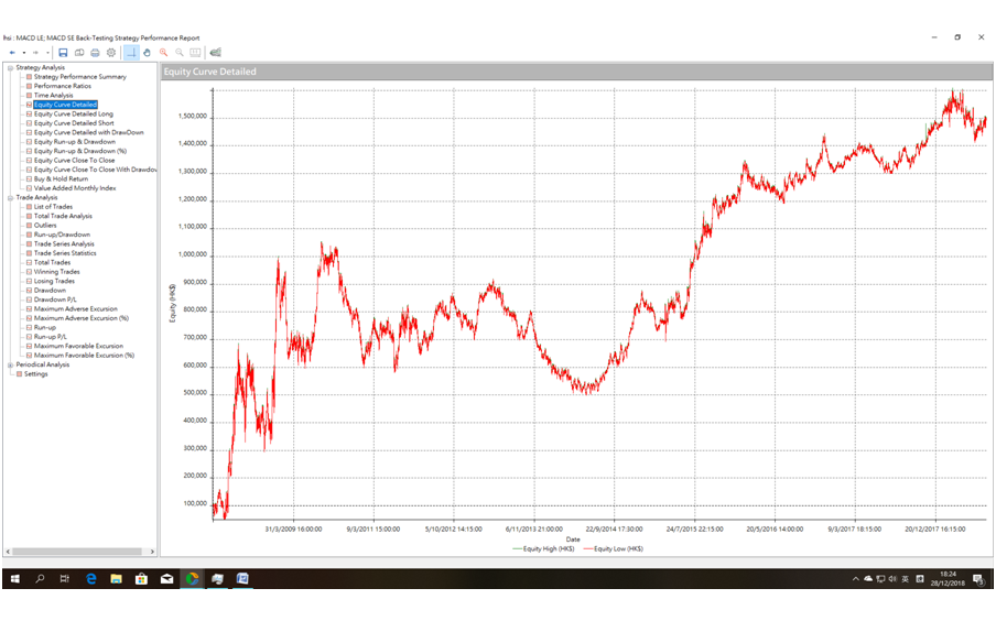

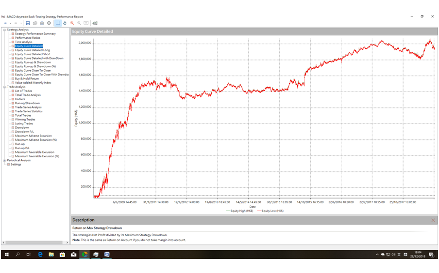

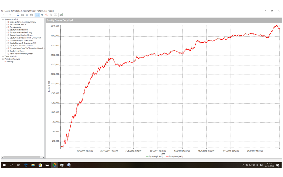

 樓主| 發表於 18-12-28 23:15 | 顯示全部樓層
wldtw2008 發表於 18-12-13 09:05
有沒有可能你的資料是錯的?畢竟大家都是到處蒐集拼湊出來的歷史資料,很難知道是不是驂進了錯誤的資料(如 ...
把3分, 5分, 15分都試了, 3分和5分的做daytrade, 15分的不加BeginTime, EndTime, 留倉過夜做swing trading, 附圖有績效圖
1分,3分,5分和15分的績效圖的共通點都是最初四年的績效爆炸性上升, 後來績效沒以往那麼好。
我在想會不會是2011年後程式交易軟件開始普及起來, MACD這些傳統而又簡單的指標太多人用,大家都搶著進場出場, 進出場點都被一下子抬高弄低, 導致績效變差? 面對這個情況, 如何判斷策略已失效?
