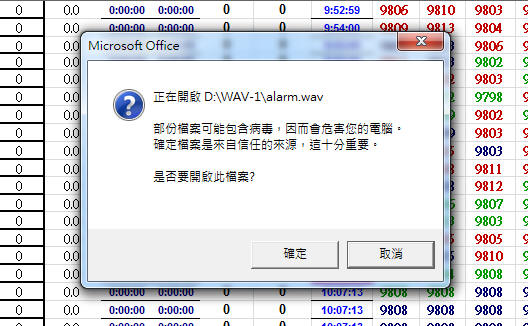

請問 VBA 語法 如何在VBA寫 確定 的語法
Excel VBA執行程式
但Microsoft office會跳出視窗 問是否開檔 確定
我若要VBA 自動 按卻 確定
語法開如何寫   謝謝

不了解 可否說明清楚些
我是想在既有的 VBA 程式加入
可按 確定 的VBA 語法
開啟那音樂檔是 期貨上軟體的提醒功能
本身沒病毒 是microsoft office 誤報
我是想用 VBA 語法 自動按確定 by pass
但不知語法如何寫
謝謝

我是想要知道 如何在VBA 一段程式碼
回覆  確定  即可

我知道
Excel VBA "儲存檔案" 語法 ActiveWorkbook.Save
但不知道  "確定" 語法 如何寫
謝謝

1.使用按鍵精靈可以 判斷顏色 ,圖示..... 然後控制鼠標位置, 自動點擊確認 教學連結
2.因為那是系統的提示畫面,您無法透過 VBA寫CODE自動按下確認按鍵...除非...是自動判斷提示視窗出現(判斷底色是否變更)
或者你可以直接抓到提示訊息的title...然後錄一段巨集去控制滑鼠,然後自動去點擊該按鍵....如此應該可行...
請參閱
https://tw.answers.yahoo.com/que ... 121013000010KK01872
只查到這個 自動點擊滑鼠右鍵的座標 可能幫助不大 請高手來解吧
Private Declare Function SetCursorPos Lib "user32" (ByVal x As Long, ByVal y As Long) As Long
Private Declare Sub mouse_event Lib "user32" (ByVal dwFlags As Long, ByVal dx As Long, ByVal dy As Long, ByVal cButtons As Long, ByVal dwExtraInfo As Long)
SetCursorPos 100, 50'指定滑鼠座標
mouse_event &H2 Or &H4, 0, 0, 0, 0 '左鍵點擊

<2.因為那是系統的提示畫面,您無法透過 VBA寫CODE自動按下確認按鍵...除非...是自動判斷提示視窗出現(判斷底色是否變更)>
謝謝您 熱心地回覆
好像 .WAV 系統就認定是病毒
我把 VBA 程式中的警示 .WAV 改成 window 自己的 音樂範例 .mp3 就可以
再次謝謝您

<或者你可以直接抓到提示訊息的title...然後錄一段巨集去控制滑鼠,然後自動去點擊該按鍵....如此應該可行...>
這個我試過 沒辦法錄巨集去控制滑鼠 因為若不回復系統 確定 或 取消 就卡在那裏 無法做任何動作
