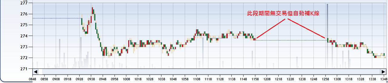

發表於 18-12-16 15:28 | 顯示全部樓層
是不是這樣......................
TXF_1分K.7z
2.41 KB, 下載次數: 229
