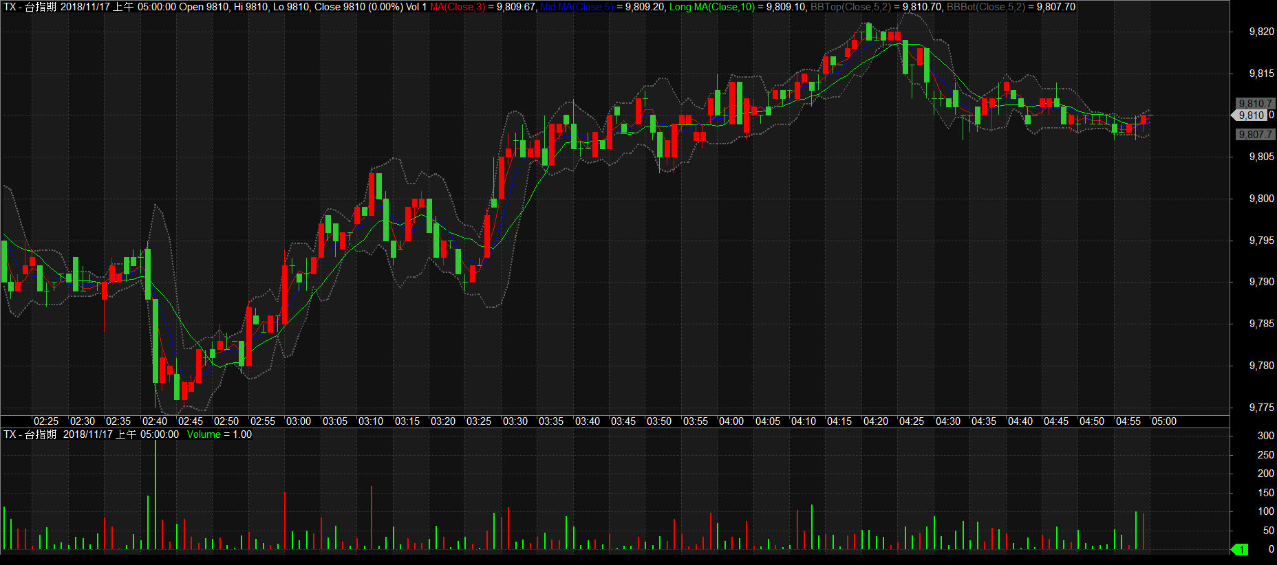

自己寫了一個 AB 接群益的 api 資訊源
會用群益以下幾的原因 :
1. 群益的 64bit api 是依標準 com 架構寫的,而且是可以執行的,因為我比較會用 c++ , 用標準 COM 比較好寫
2. 目前只有群益的 api 可以下載 1分 K 棒,可回補當天的 tick 所以我的程式,如果只看到 1分K 不用每天開機,
   如果要看 1分以下的 K棒,就只能最少每天開機一下,回補資料了
台指期

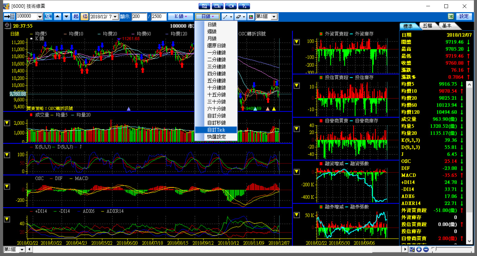

kuolung 發表於 18-12-7 18:06
請問一個問題,是可以回補 Tick 還是回補 1分 K棒的資料
小弟是回補觀察名單個股的一分鐘K線圖,主要是訓練人工當沖用途。
當然點金靈也允許您自訂Tick(1,2,...10),在數量上頂多2500 ticks。輸出的時間格式不論秒或Tick都是hh:mm:ss。
