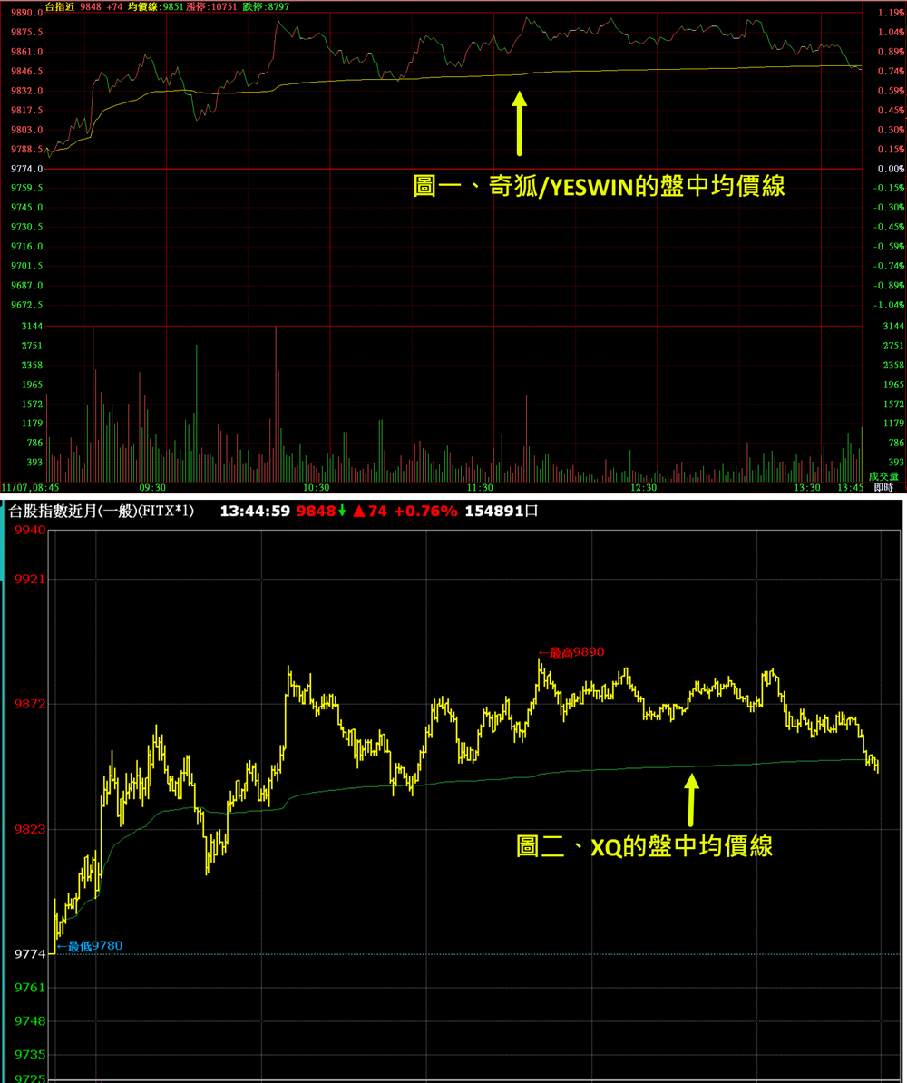

奇狐/YESWIN 和 XQ 的盤中走勢圖都有畫一條均價線,想請教各位前輩、大大、神人、老司機們這條均價線的公式是怎麼畫出來的嗎?感謝~

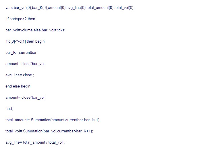

發表於 18-12-9 17:01 | 顯示全部樓層
我的寫法如下:
var:xavg(0),StartBarNum(0);/
if date<>date[1] then begin
StartBarNum = BarNumber-1;
end;
xavg=xAverage(close,BarNumber-StartBarNum);
plot5(xavg,"xavg");
