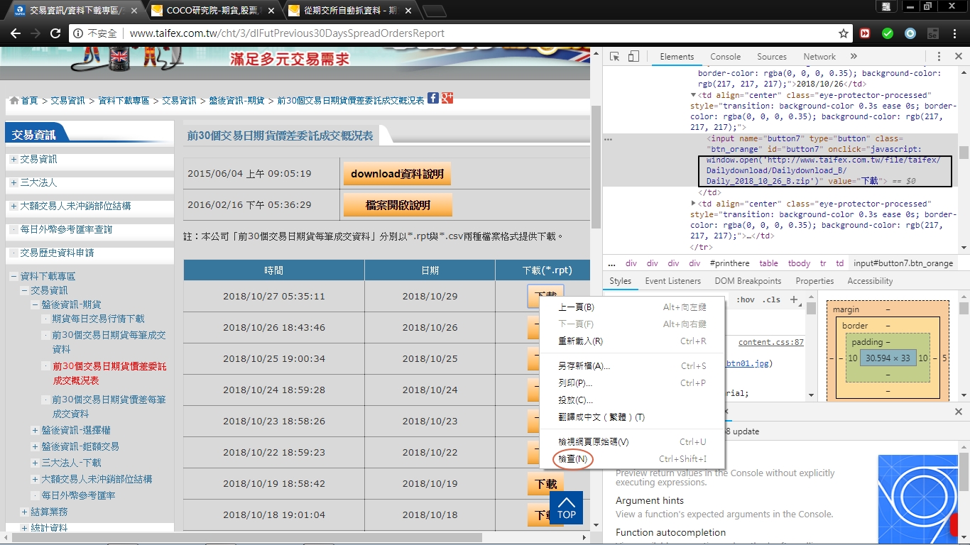

發表於 18-10-29 08:31 | 顯示全部樓層
到期交所網頁
http://www.taifex.com.tw/cht/3/d ... sSpreadOrdersReport
將游標移到要下載要按的鍵
按滑鼠 "右鍵"
選 檢查  , 就可以看到下載網址歐
