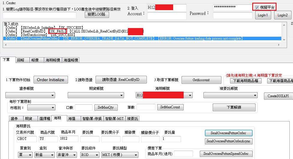

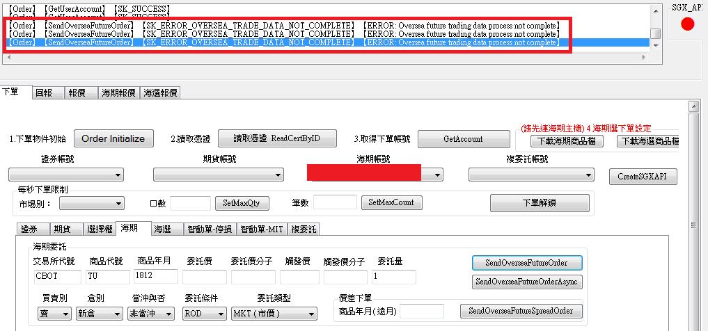

最近在研究群益API, 用他們提供的範例無法下單,
不曉得有沒有大大能指導一下,謝謝!
是有什麼地方沒輸入完整嗎?

請問你有先初始化下單物件嗎(圖中的123)
看你帳號那邊都還是空的

您好,我是用模擬帳號,
憑證的部分不確定是不是主因!
另外想請教的是,下方的海期委託這樣是否正確?
謝謝你!

參考一下
1. SKQuoteLib_EnterMonitor
2. SKOrderLib_Initialize
3. SKReplyLib_ConnectByID
4. ReadCertByID
發表於 18-10-8 15:07 | 顯示全部樓層
右邊4.下載海期商品檔也要點才能下單(要下海選則需點海選的)
在API是叫做 SKOrderLib_LoadOSCommodity (SKOrderLib_LoadOOCommodity)
發表於 18-10-8 16:57 | 顯示全部樓層
你少了第4步驟, 按"下載海期商品檔".  是的, 每次都要下載.
 樓主| 發表於 18-10-8 23:20 | 顯示全部樓層

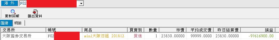

謝謝各位,成功了!只是....一下就變成了負9千萬....
還好只是模擬帳號

不管是用策略王模擬平台或是c#程式+模擬帳號,
都很容易出現成交價99999,或是委託書號編碼重複的問題或是錯誤訊息,
請教一下各位會如此嗎?
