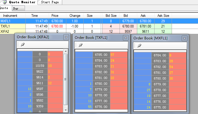

發表於 11-11-25 11:51 | 顯示全部樓層
OpenQuant 能做到
發表於 11-12-1 09:23 | 顯示全部樓層
回復 9# fisher
    能介紹一下openquant 拉台股資料的方法?
發表於 11-12-1 15:06 | 顯示全部樓層
回復 10# TrendRover
    向券商申請API.參照openquant plugin 規範 引入台股行情及交易下單.我已經做好了凱基和元大的接口,有興趣試用可以聯繫我.
