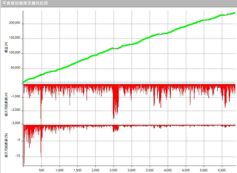

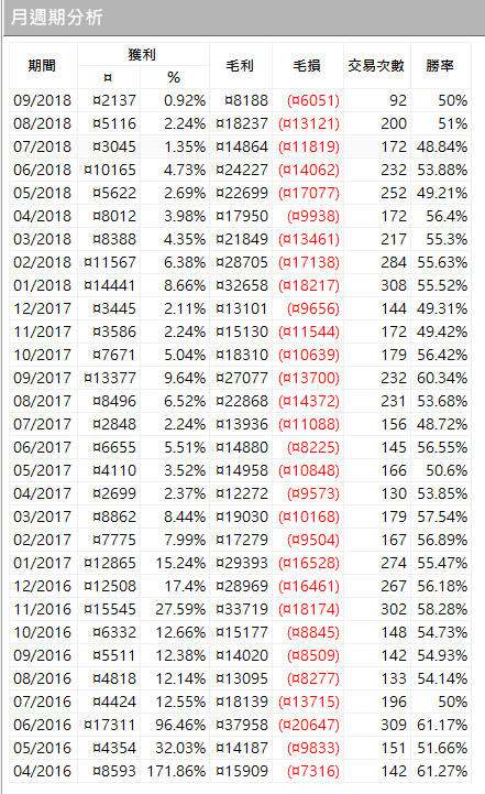

MultiCharts回測盲點很多,技巧性使用就可以製造超級厲害的報表,但是無法獲利。
以下簡單列舉初學者不要去嘗試的語法模式,免得誤入陷井
1、不要開啟IOG
2、不要使用SetProfitTarget 、SetStopLoss(使用這個會自動形成 IOG,當根K棒內就變更變數值、做單,非Next Bar才執行)
3、避免直接多空對轉,一旦屬於IOG模式直接多空對轉會形成一根K棒內直接出場+進場,如多單出場+空單進場
最重要需避免的是:防止當根K棒出場+進場同時發生,既使你無意直接多空對轉,MCH也會很雞婆地在空單停利之後同根K棒進多單,多單停利之後同根K進空單,你從圖形信號擺設就會發現
對策:可以使用語法控制進場條件的首波濾網,限定出場之後需要遞延一段時間才允許進新單、或者控制至少下一根才可以進新單
附圖就是當根K棒同步出場+進場的 假象高績效報表,歐元現貨 30分鐘圖,1大口單

發表於 18-9-16 16:29 | 顯示全部樓層
請問一下:
您說的這個原因,可以請教為什麼嗎?
感謝指教。
 樓主| 發表於 18-9-16 16:35 | 顯示全部樓層
zhangmall 發表於 18-9-16 16:29
請問一下:
您說的這個原因,可以請教為什麼嗎?
產生 根本實單做不到的新單賣出/新單買進的最佳成本,賣在K棒最高、買在K棒最低點
這是假象,算是蟲
