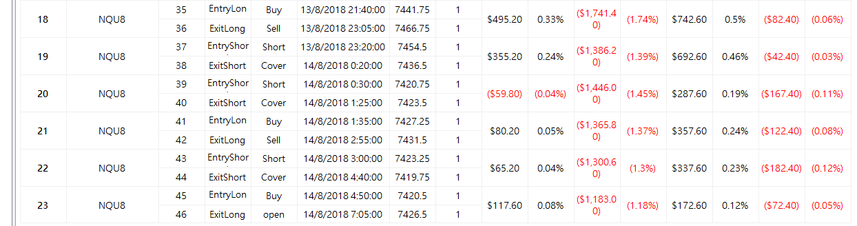

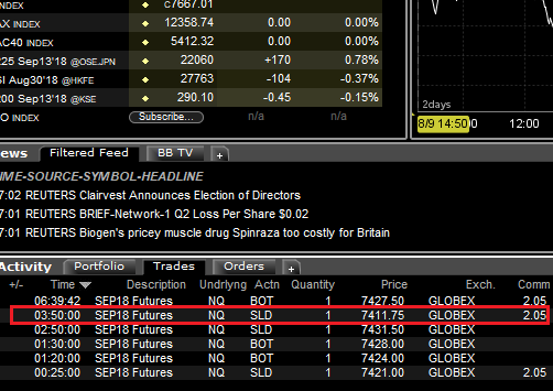

今日早上看回Back test ,不知為何在IB成交內沒有Back test的第22,23筆?反而在IB內多了一筆03:50成交的,但在Back test找不到這筆回測,請問大大有沒有試過這種情況?
今次是第2次IB自動交易,但Back test找不到。虧大了。

發表於 18-8-15 08:25 | 顯示全部樓層
把 View->Show Order and Position Tracker Windows 這個是窗點開,看看MC丟單紀錄。這邊如果有該筆紀錄,那這筆單真的就是你MC丟出去的。或去IB 看看你懷疑的那筆單的Order Ref. 如果是MC丟的應該會看到TSSupport 的字樣。
通常這都是因為策略較複雜、或是有用到Data2 Data3 (而Data2/3 進來的比較慢,他們每進來一次MC就會算一次然後可能會造成丟出去的單子在畫面上又消失),等等之類的,他們的共通點應該都是在當下有訊號,但重開MC後,該訊號又消失。
 樓主| 發表於 18-8-15 19:36 | 顯示全部樓層
你好,在Show Order and Position Tracker Windows 見到有這筆記錄,那Back test沒有... 即Back test 的數據便不準了..... 大家有沒有試過以上情況,有沒有方法可以避免?
發表於 18-8-16 16:50 | 顯示全部樓層
本帖最後由 wldtw2008 於 18-8-16 16:58 編輯
那就是典型的重開後消失的幽靈訊號。可能的問題前一個回覆已經寫了。另外在新增一個可能的原因是即時資料 與 關閉再開後從QM取出(或回補過)的資料不相同。所以才會盤中看有訊號也有丟到券商,
但隔天再看訊號竟然不見了,因為兩者的計算資料不同。
當然也有可能是因為你沒什麼經驗,如用了this bar 、未來函數之類,那就是策略面的問題,要調整策略甚至廢棄整個策略。
總之這種問題不是三言兩語講了就能避免,程式交易這行最大的挑戰一直都是如何讓回測與執行面相匹配的。

發表於 18-8-18 15:15 | 顯示全部樓層
會不會是同一個根BAR很多條件同時達到
之前在事件發生時也才發現自己有些寫法會同時摸到不同條件
那種時候next bar 同時已經掛了多個條件的單
但是成交的時候MC只會顯示先成交的單
但是IB那邊卻是還在next bar狀態下掛的單
結果多筆單都會成交,但是MC上顯示只有一筆
 樓主| 發表於 18-8-18 17:29 | 顯示全部樓層
會哦.... 因為我設定了3-4個條件,全部中了才會buy/sell next bar at market.
但這種方法可以避免嗎?
發表於 18-8-19 10:06 | 顯示全部樓層
要讓條件差異不要太容易同時達到
或寫在一組if else 裡面
OAQ  我之前也踩了好幾次這個問題
