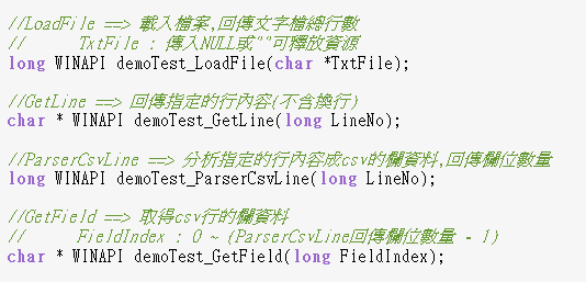

API功能如圖:
API功能列表
API功能列表
如果是處理文字檔只須前面2個,後面2個是處理csv格式時使用的,
感覺好像是整個檔案載入在記憶體中
並有建立索引,運作速度上感覺效率非常好。
(可以參考之前處理台期所的每日每筆成交資料的速度)
至於要如何實際使用,就請大家自行摸索了~

  1. #if x86
  2.         private const string dllSource = "CsvReader_x32.dll";
  3. #else
  4.         private const string dllSource = "CsvReader_x64.dll";
  5. #endif
  6. [DllImport(dllSource, EntryPoint = "demoTest_LoadFile")]
  7.         private static extern Int32 csvLoadFile(string TxtFile);
  8.         [DllImport(dllSource, EntryPoint = "demoTest_GetLine")]
  9.         private static extern IntPtr csvGetLine(Int32 LineNo);
  10.         [DllImport(dllSource, EntryPoint = "demoTest_ParserCsvLine")]
  11.         private static extern Int32 csvParserCsvLine(Int32 LineNo);
  12.         [DllImport(dllSource, EntryPoint = "demoTest_GetField")]
  13.         private static extern IntPtr csvGetField(Int32 FieldIndex);
複製代碼
