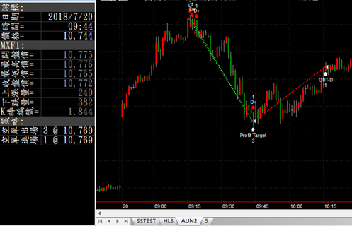

問題1:每當停利發生時候,就會在加碼的地方多做1

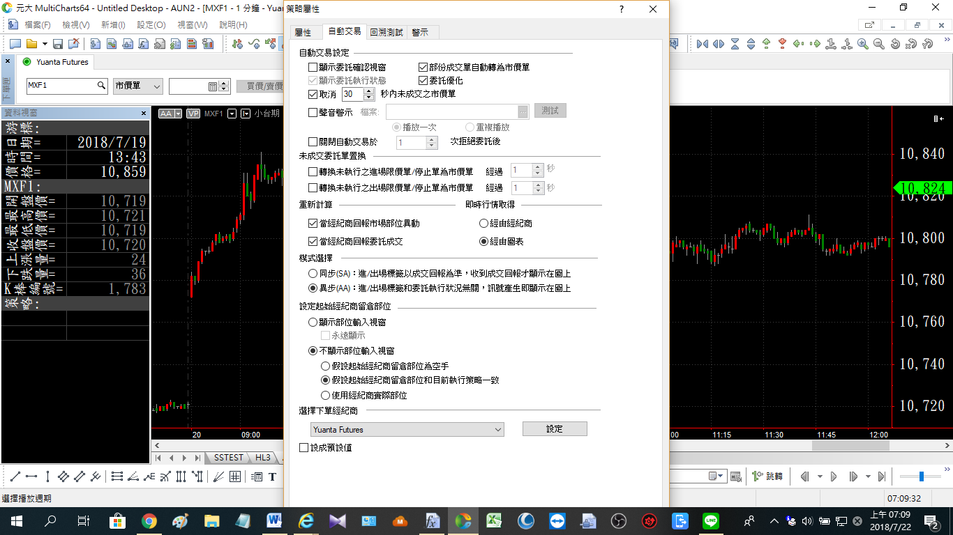

MC圖上會這樣

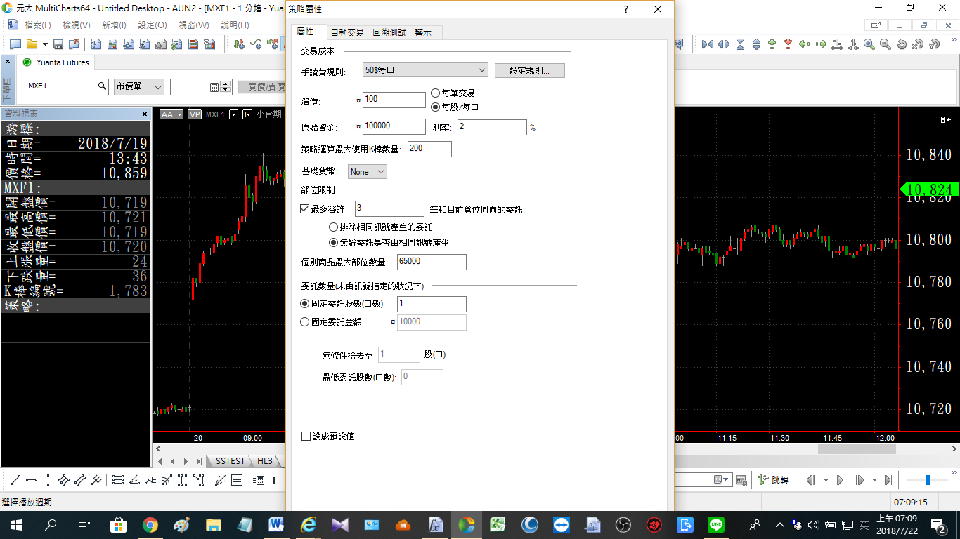

設定上面為
問題2:如果加碼  停損  停利不是以上我這樣寫法,那該如何寫呢,可以詳細指導嗎,謝謝
發表於 18-7-23 14:13 | 顯示全部樓層
你應該是把這三個分段寫
所以A執行完,還是會執行B和C
你只要用個判斷
當停利發生時,不執行加碼和停損
或停損發生時,不執行加碼和停利
應該就解決這個問題了
