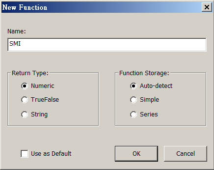

我兩個都Compile error,新建Function時要返回類型和函數儲存要怎樣選?

我試過用英文版Multicharts果然編譯成功,但用Multicharts中國版8.0就error...............

其實兩處取來的程式碼是一樣的. function name 是SMI, SMI 在 function 完結前分配了一計算出來算式, 是一數值.

謝謝回覆,已查明是multicharts的bug:
http://redjay1383.pixnet.net/blo ... F%E9%8C%AF%E8%AA%A4
http://www.multicharts.com.tw/di ... D_ID=1&SN=31763
