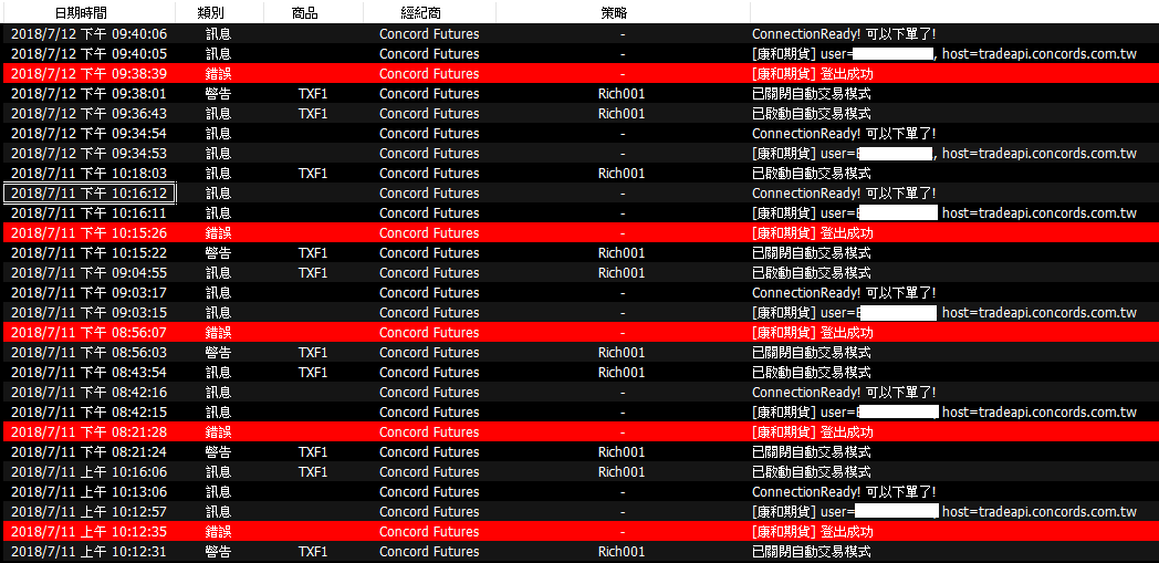

Hi 各位大大
請教一個bug
問題描述:
7/11晚上10點多關閉multicharts重開之後,隔天7/12teamviewer連回去發現multicharts視窗不見了(自動關閉),而且無錯誤訊息。
打開程式後發現在上圖2018/07/11 下午10:18:03之後就無訊息,一般若是關閉程式至少還會有登出成功的訊息。
請問是甚麼原因造成程式自動關閉?

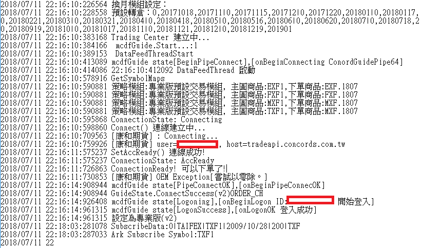

Log file如下:最後一行的訊息不完整,只有開頭,後面就沒有了。
感激不盡
Blake
