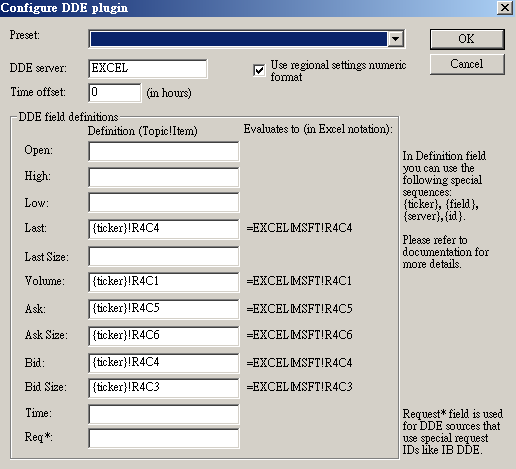

發表於 18-7-13 15:58 | 顯示全部樓層
感謝樓主這篇引發我的胡思亂想
果然資料進了EXCEL就等於進了AB
實況轉播 AB-RealtimeEXCEL.rar (173.19 KB, 下載次數: 21, 售價: 1 金錢)
我這才發現AB比MC容易上手多了
因為只是要確認資料可以通
AB的設定是用這樣
AB上的DDE設定for test
AB上的DDE設定for test
當然EXCEL上看到的OHLC等所有資料都是可以用的
只要程式不要無聊的打上 O: H: ... 這樣的標記就可以正確抓了
多逛多有進步,爽耶!
好像越來越多花樣可以玩了
