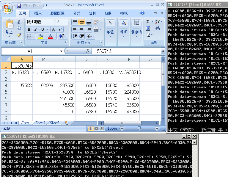

完成圖:
EXCEL看盤示意圖
EXCEL看盤示意圖
下方是x64版的C# console程式,打資料到Sheet2,商品代碼是 01398.HK
右方是x32版的C# console程式,打資料到Sheet1,商品代碼是 01688.HK
EXCEL中
C4~F8是五檔資料,橫向依序是: 買量 買價 賣價 賣量,縱向當然是一二三四五啦
A2~F2則是當日當前的 昨收 開盤 最高 最低 成交價 總成交量
A4是收到的成交時間資料, B4則是將A4換算成 hhmmss
A1 則是console程式收到的資料量計數,也打到EXCEL上看

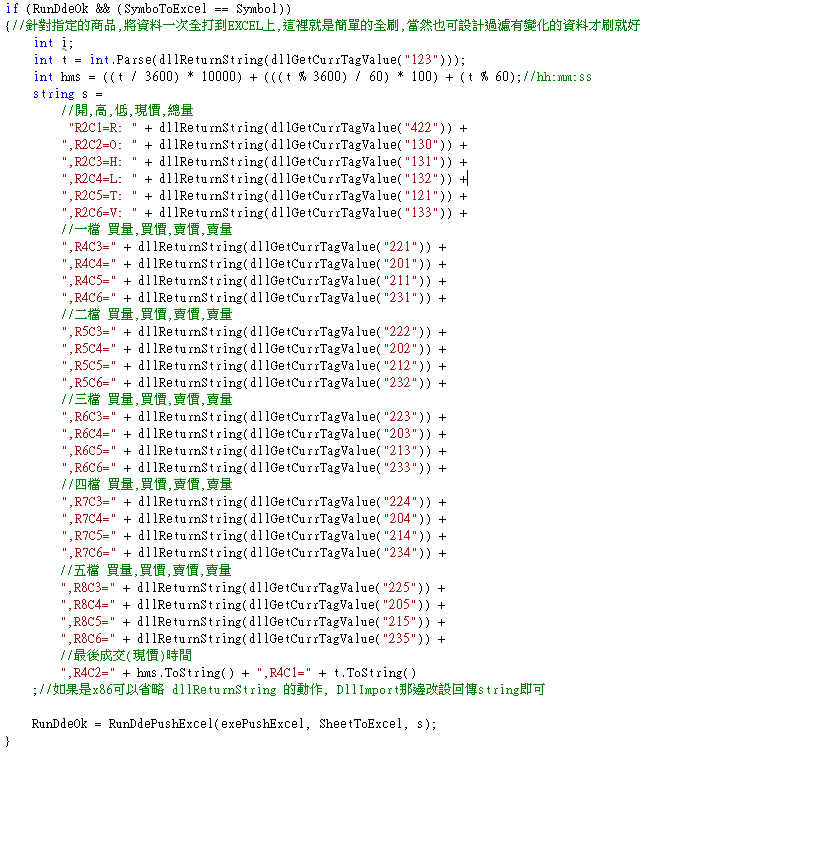

先給瞇一下最長最垃圾的一段碼
個人親寫最渺小微不足道的程式碼段落
個人親寫最渺小微不足道的程式碼段落

貼出程式碼的那段
就是可以處理所有報價包含Tick與五檔甚至更多需求的設計都在這裡就能弄出來
(像是自己保留一份商品表與最新的相關結構資料等等)

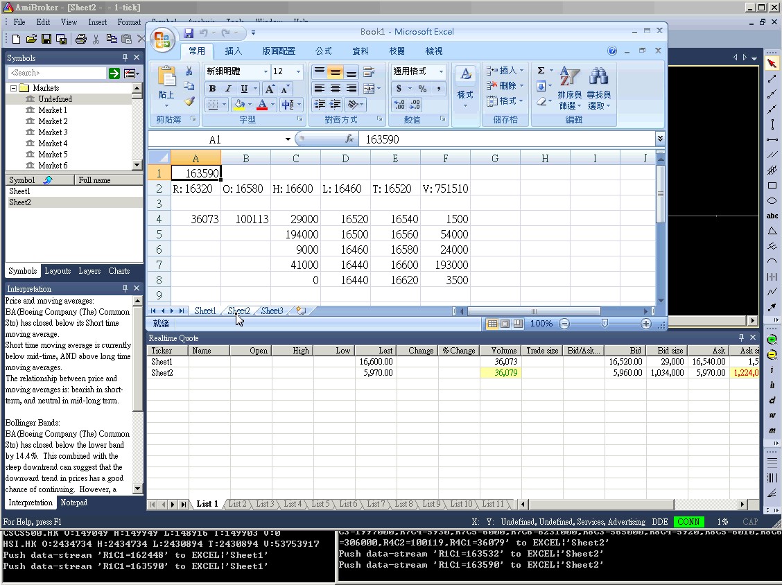

去AmiBroker討論區晃了一下( tid=145918 )
之前弄MC沒弄出來結果AB一下子就通了
把心得與戰利品備份在這邊
連1金幣都捨不得花的看圖片

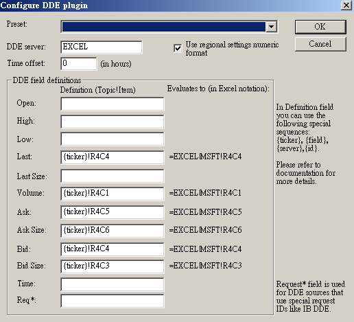

AB上面先隨便設,確認資料會不會通
AB上DDE收EXCEL的設定
AB上DDE收EXCEL的設定
好棒棒
Sheet1商品報價在AB上跳動
Sheet1商品報價在AB上跳動
拍拍手
Sheet2商品報價在AB上跳動
Sheet2商品報價在AB上跳動
實況轉播: AB-RealtimeEXCEL.rar (173.19 KB, 下載次數: 72, 售價: 1 金錢)

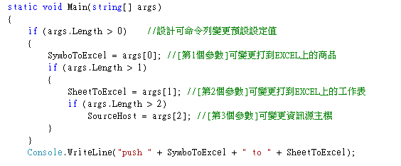

而接收資料的console程式也有這樣的貼心小設計
llocal的預設值可依據環境需求給予參數作變更
