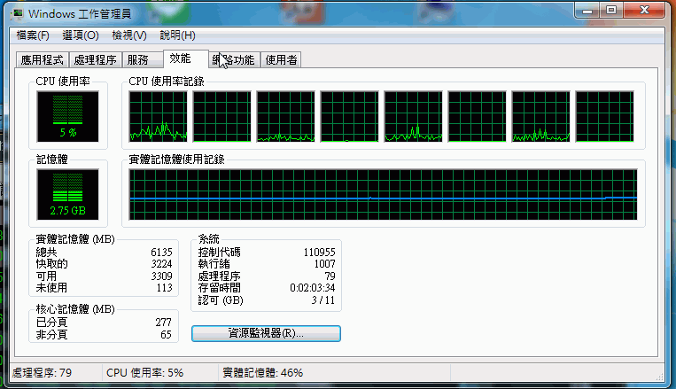

"那麼 i7 CPU就代表兩個2個cpu滿百
也就是有問題發生時有2個執行緒把2個cpu吃滿卡住了"
其實程式怎麼改 還是花發生 Eexcel 已停止工作
真是傷腦筋啊
期貨商改成 Eexcel 2010才會
直覺 Excel 2010的問題
網路上搜尋一堆 怎麼改都沒用
 樓主| 發表於 18-12-19 17:56 | 顯示全部樓層
HH1225 發表於 18-12-18 09:28
如果同一台PC
Win7+2003不會
Win7+2010就會
可以在工作管理員的處理程序中把CPU時間這個欄位拉出來看
觀察行情量差不多的交易日, 從開盤到收盤跑下來的結果Excel總共耗時多少
如果2010確實耗時多上許多, 就應該還是效能的問題,
就要看券商的元件和程式到底是怎麼設計的,
造成於2010的負載相對較大, 負載尖峰來不及消化的狀況更容易發生,
所以就比較容易出現效能卡死無回應的狀態吧...
