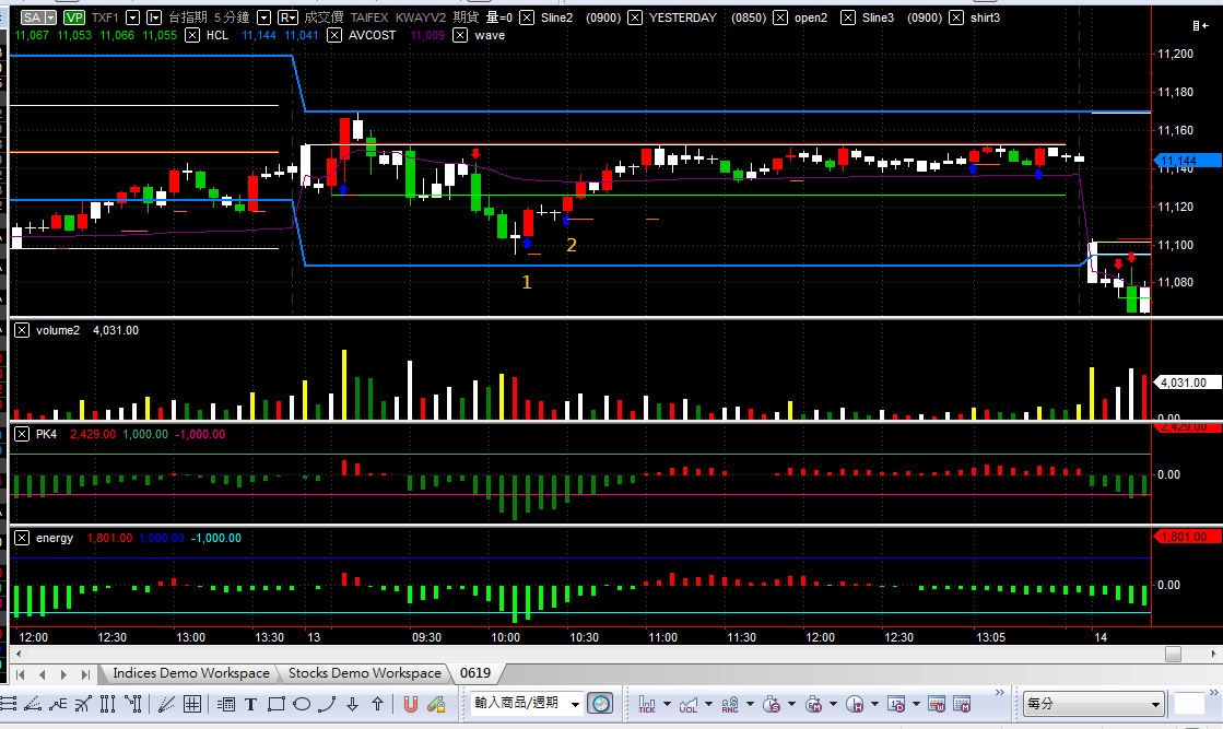

各位先進好:
原本的想法是, 在轉折低點的地方(上圖1位置), 劃一條線, 直到新的轉折又發生(上圖2位置), 1的線才會停止, 然後由2的位置在開始接續新的線
可是現在為什麼, 線只走一個k棒的時間, 就結束斷掉了?
vars:LP(0);
if d<>d[1] then begin
     end;
if time>0900 then begin
if low[1]<low[2] then LP=low[1];
end;
if low>low[1] and close >high[1] then begin
value1=TL_new(date,time,LP,date,datetime2eltime(eltimetodatetime(time)+eltimetodatetime(barinterval)),LP);
end;

你的 TL_new被包在 if 中, 下一根K線,if不成立,就不畫了
所以程式要寫一個flag, flag成立(true)就畫線...
所以看起來是一直線,實際上是一個K線一個K線(一小段一小段)
組合起來
   value1=TL_new(...);
end;
改成 設xxx_flag
   xxx_flag = True;
end;
if xxx_flag = True then TL_new(...);
