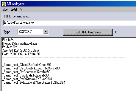

執行檔中內含有API
執行檔中內含有API
如果能解開裡面的API,那麼設計與想像的空間就更無可限量了!!

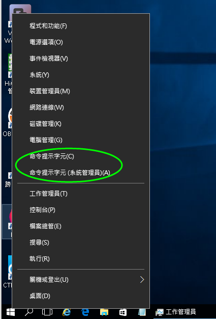

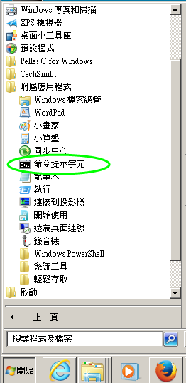

發表於 18-11-19 17:10 | 顯示全部樓層
blue2263 發表於 18-11-17 14:34
請教要怎麼使用,我開啟DdePushExcel.exe,畫面出現視窗,隨及就不見
如果要直接使用 DdePushExcel.exe
因為它是一個命令列執行的工具程式
所以想觀察的話最好先開一個 命令提示字元
再去操作指令就能看到運作過程了
Win10就在視窗功能上不要按滑鼠左鍵
而是按滑鼠右鍵就會出現選單可以看到
命令提示字元
命令提示字元
從 附屬應用程式 那邊也可以找到一個黑黑的圖示
命令提示字元2
命令提示字元2
如果以前沒用過的話可能要稍微摸索學習一下
回復 支持 1 反對 0

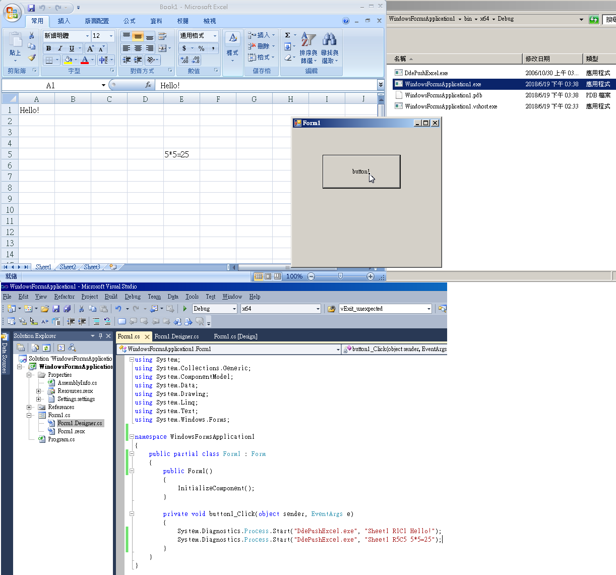

發表於 18-6-19 16:10 | 顯示全部樓層
nes 發表於 18-6-19 11:07
這個應該是有誤解吧!
x64的程式裏一樣可以呼叫32位元版本的執行檔
各位大大抱歉...是小弟太妄下斷言了
經用C#寫x64的程式呼叫了DdePushExcel.exe這支程式
結果... ... ... ... 成功! (其實是期待看到失敗)
圖中用到的組合是 Win7 x64, Office 2007 x32, VS2010
原來x64的程式可以呼叫x32的執行檔
原來x64的程式可以呼叫x32的執行檔
button點下去有看到兩個黑視窗閃一下(來不及抓圖)
EXCEL上就出現程式中要輸出的內容了! 好帥阿
確定可行的話就真的是大家的福氣了
程式碼我只有寫2行就不附件上來丟臉了,想必也沒有人會想要下載
指令和語法是網路上找的,貼給大家方便複製
  1.             System.Diagnostics.Process.Start("DdePushExcel.exe", "Sheet1 R1C1 Hello!");
  2.             System.Diagnostics.Process.Start("DdePushExcel.exe", "Sheet1 R5C5 5*5=25");
複製代碼
