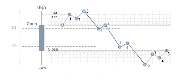

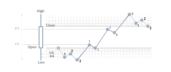

2. 突破型的 scalping 策略 - 因為 MT4 最精細的復盤價格模式還是用 一分鐘 K 線的 OHLC 價格模擬出來的,因為權限不夠,無法貼 url 鏈接,你可以谷歌 “[从源码看原理-4] 剥剥剥!三个月翻3倍本金 XMT-Scalper EA” 可以找到我這篇 blog 文,裡面有提到 MetaQuotes 官網的一篇文章解說他們的這個復盤價格模擬機制,和為什麼這類的策略剛好利用到這樣的價格模擬機制的弱點來產生好的復盤結果,這也是你在初始發文提到可以買帝寶的這類策略的復盤產生特性。
我貼兩張 MetaQuotes 官網里文章的價格運動模擬圖:
MT5 的最新的“every tick based on real tick” 模式不是用這樣的 K 線價格模擬機制模擬出來的,這個模式的數據下載量自然是很大的,但MT5 復盤其他價格模式和 和 MT4 的三種復盤價格模式(包含最精細的那個價格模式,雖然叫外面習慣叫復盤質量 99% 或是 tick 但最小單位還是一分鐘 OHLC),對於 K 線範圍內的價格運動,都是用價格模擬運動機制模擬出來的,這些細節在 MetaQuotes 官網 strategy testers 的文章,和 MT5/MT4 的幫助文檔都有提及,你可以研究下。
MetaQuotes 他們有寫一個利用這個價格模擬運動弱點的 所謂聖杯 ea,雖然是用 MT5 版本寫的,你可以在他們官網搜索 Grr-al 找到,復盤結果自然是非常好的,是他們用來解說這個弱點的範例。
