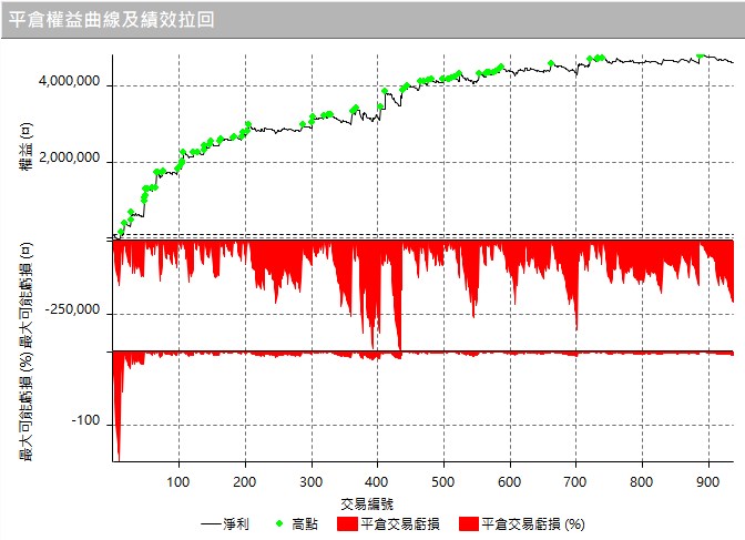

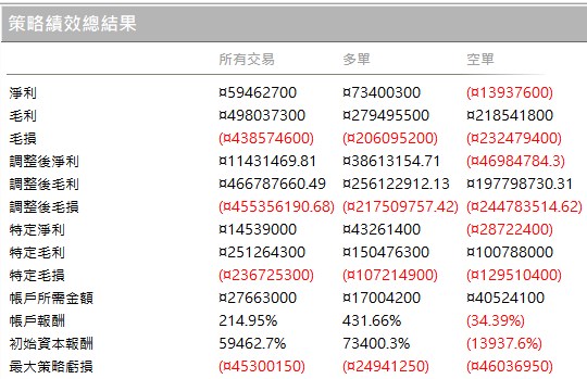

我用一個KD結合均線的簡單策略,1998~2018,模擬20年長期的績效。
單口操作的話,淨利為451萬,MDD為57萬。也就是要初始資金要有65~70萬之間,才能安全地操作一口大台。
權益曲線如下。

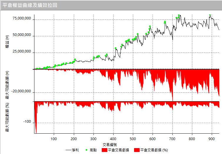

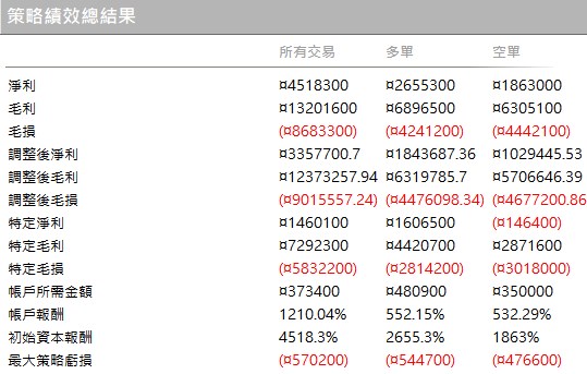

然後,同樣的進出策略,只是改成複利操作,淨利成為 5,946萬,淨利成長了12倍!
有感覺嗎?

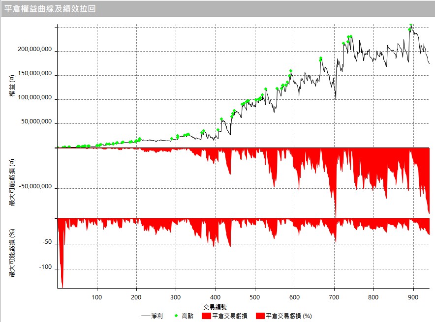

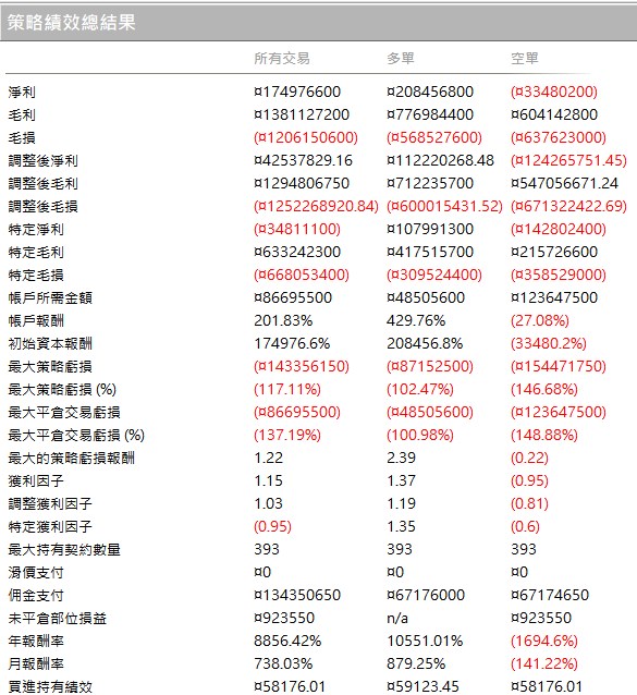

噢,我錯了!既然是以MDD為資控,每次都用(資金+獲利)/(MDD+單口保證金)來計算操作口數,就太保守了。
正確的操作應該是:一旦口數因獲利而增加,口數就可以維持不動,不再減少。(因為有MDD的保證!)
直到再行獲利,讓口數可以再行增加。
所以,我修改了腳本,再回測一次,看看結果會怎樣。
不測不知道,一測嚇一跳。乖乖!淨利成為17497萬。再翻了近2倍!上億了!
20年,由70萬的原始資金,淨利超過1億!告訴我,這一定不是真的!
PS:如果你注意看總結果那張附圖,20年佣金用了1343萬。原因是我把滑價的兩點灌到佣金,每口成本設為450元。而且最後每次操作口數接近400口,才會有這麼高的佣金。
如果,實際操作時,滑價可以減少,淨利會更可觀!
