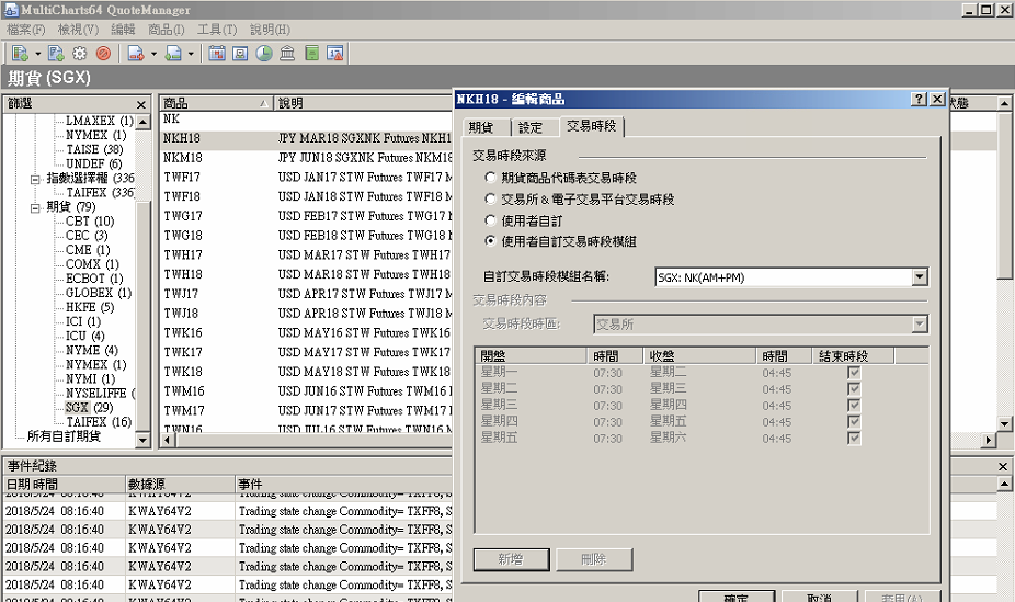

由於 德指 DAX 開盤時間,是當地時間 7:50 - 2200,重點來了,我的結束時段,全部寫 22:10,這樣 尾盤資料 才收得準確,

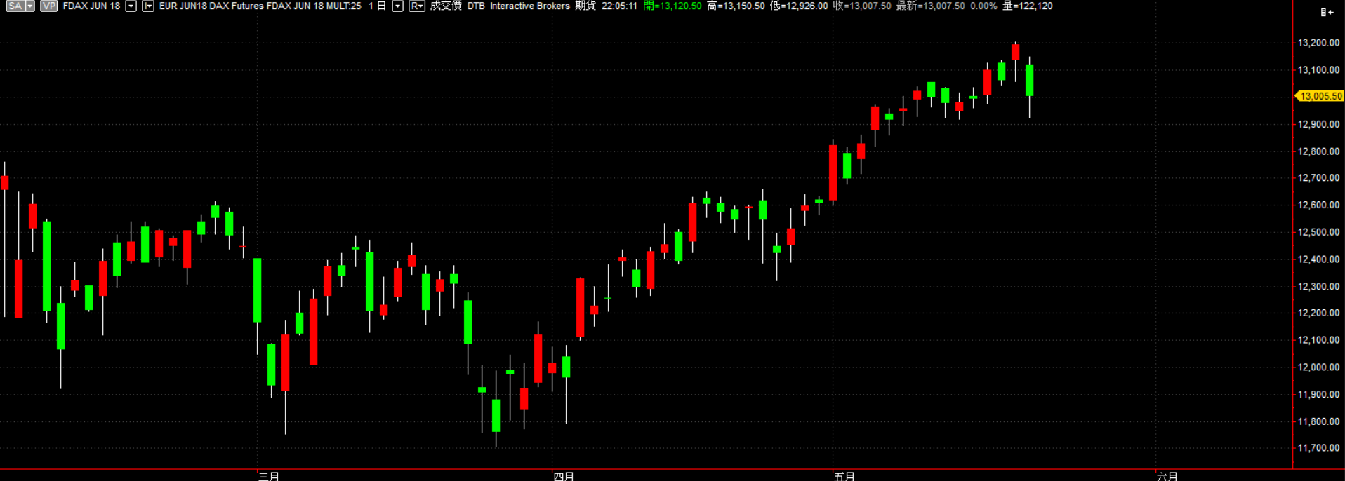

3、接著打開 MC主程式,先用1分K匯入資料,然後再打開日K,勾選以分線組成,資料就都正確了 !!

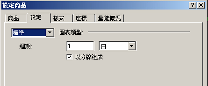

設定商品 > 以分線組成 勾起來, 日K收盤就會和分線一致。
應該說日K的開高低收會用分線去算。

1、當我勾選「以分線組成」,會變成下面這樣,如 圖1:
整個變得很怪 ~~

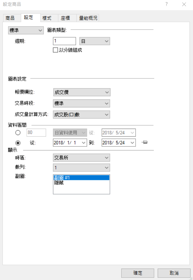

2、如果我 「不勾選」,看起來 會比較正常一點,如 圖2:

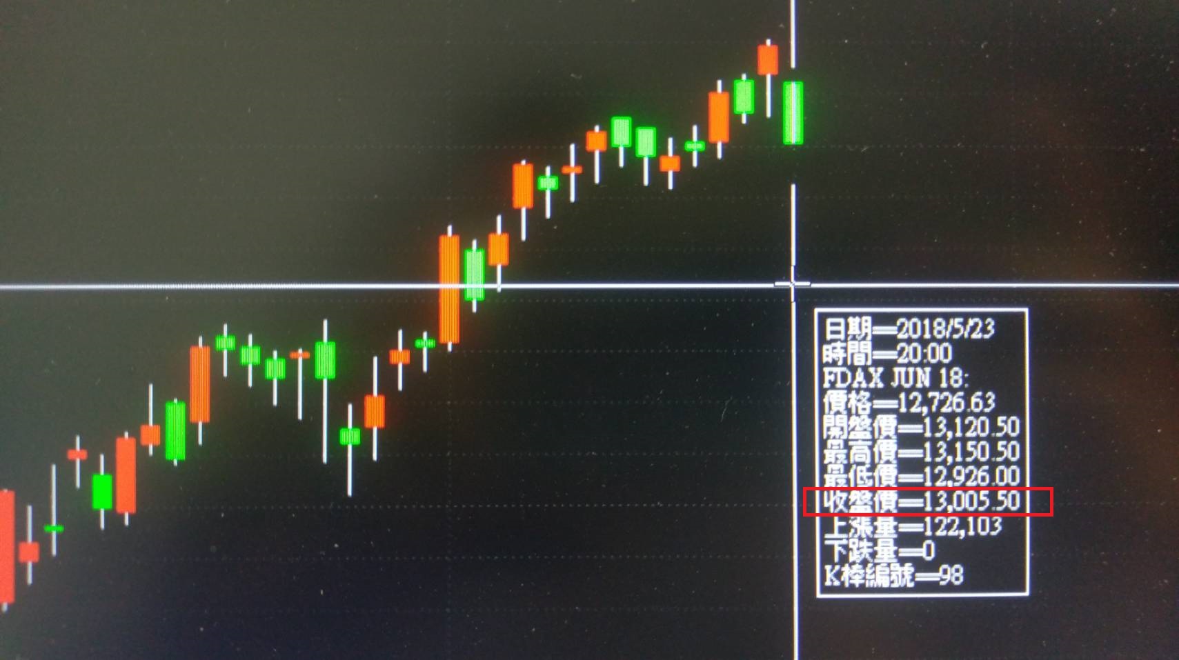

3、圖3,是我所表達的 「收盤價」問題,
以最新 5/23 德指 DAX 的價格來看,「開盤、最高、最低」都是正確的,只有「收盤」是錯的 = =ll,

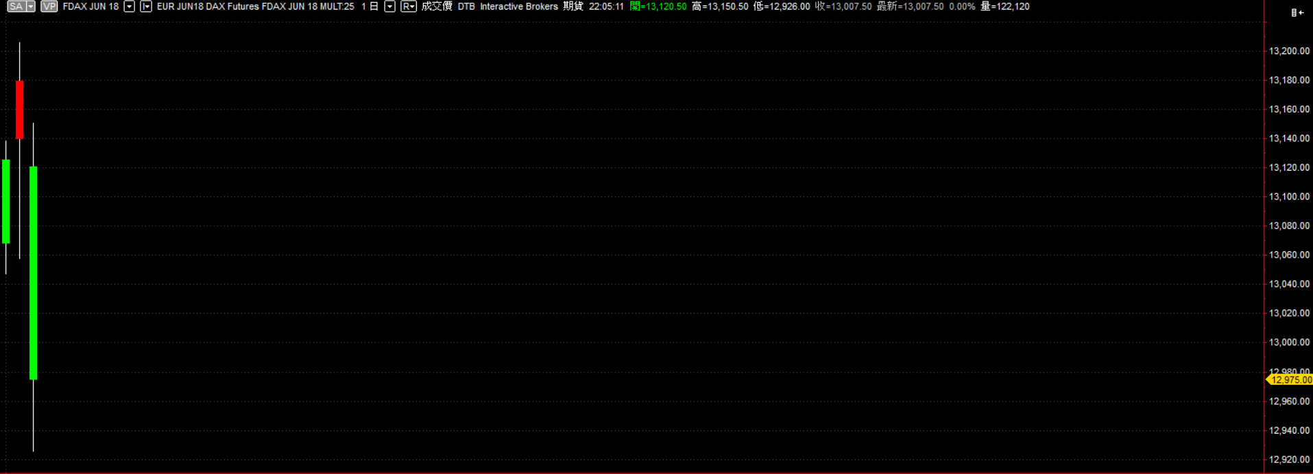

4、圖4,是我目前的設定 。
