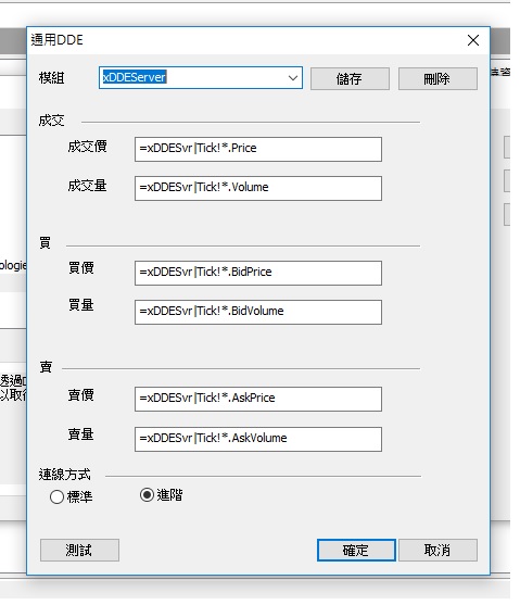

MC 的 DDE 設定如下 : ( PS 我用的是 MC 9.0x 64bit 專業版 在 win10 x64版 )
MCDDE
MCDDE
有一點我比較覺得奇怪的地方是。如果要收 BID ASK 價,我用 標準的是收不到的,要改進階方式才行,

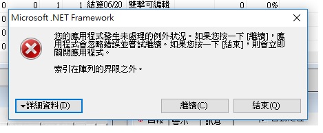

本來程式正常的,這幾天突然出現這樣的錯誤
dde error
dde error
