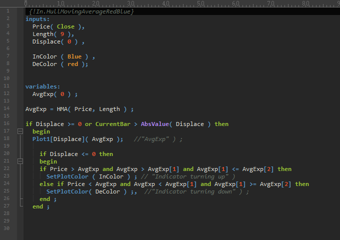

Q: 想請教什麼是Absvalue(Displace)?
A: 我想你程式碼沒抄完全,但以前面有 cross under 判斷進場,十之八九是 offset moving average 程式碼中的一部分,如下面的HMA:
