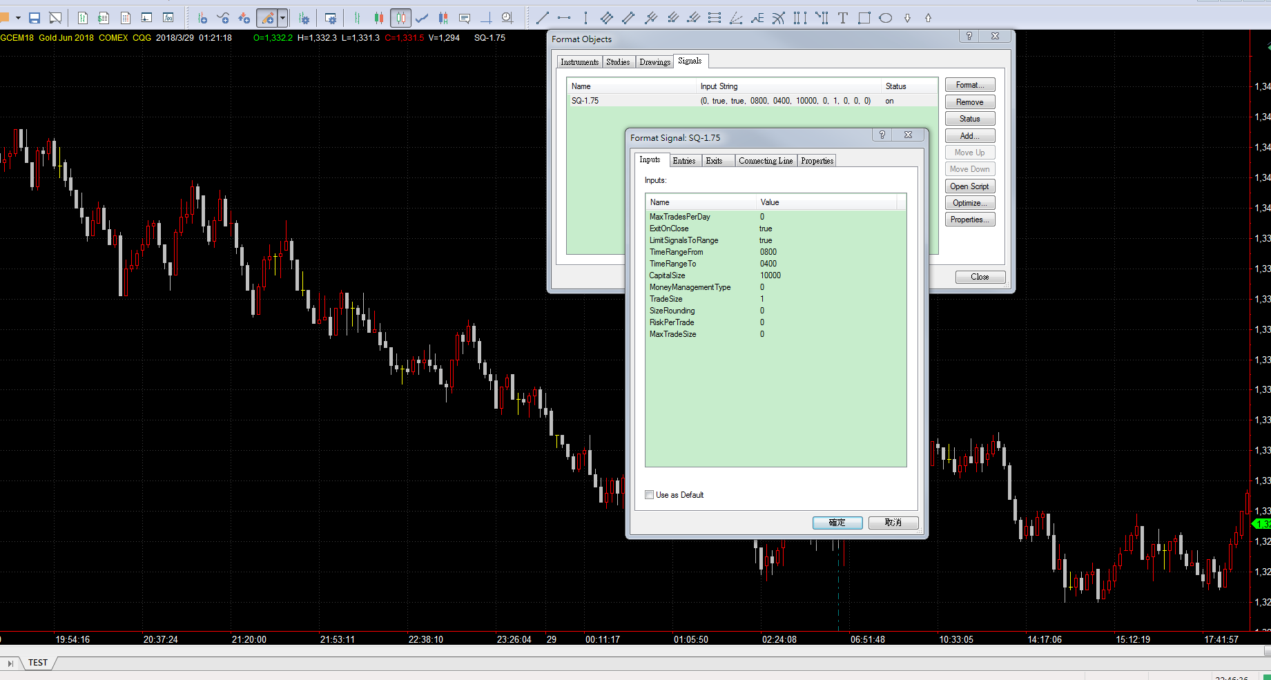

再請問一下 如果不理會交易時間的問題 要如何將信號顯示在圖中呢?
SQ-1.75
SQ-1.75

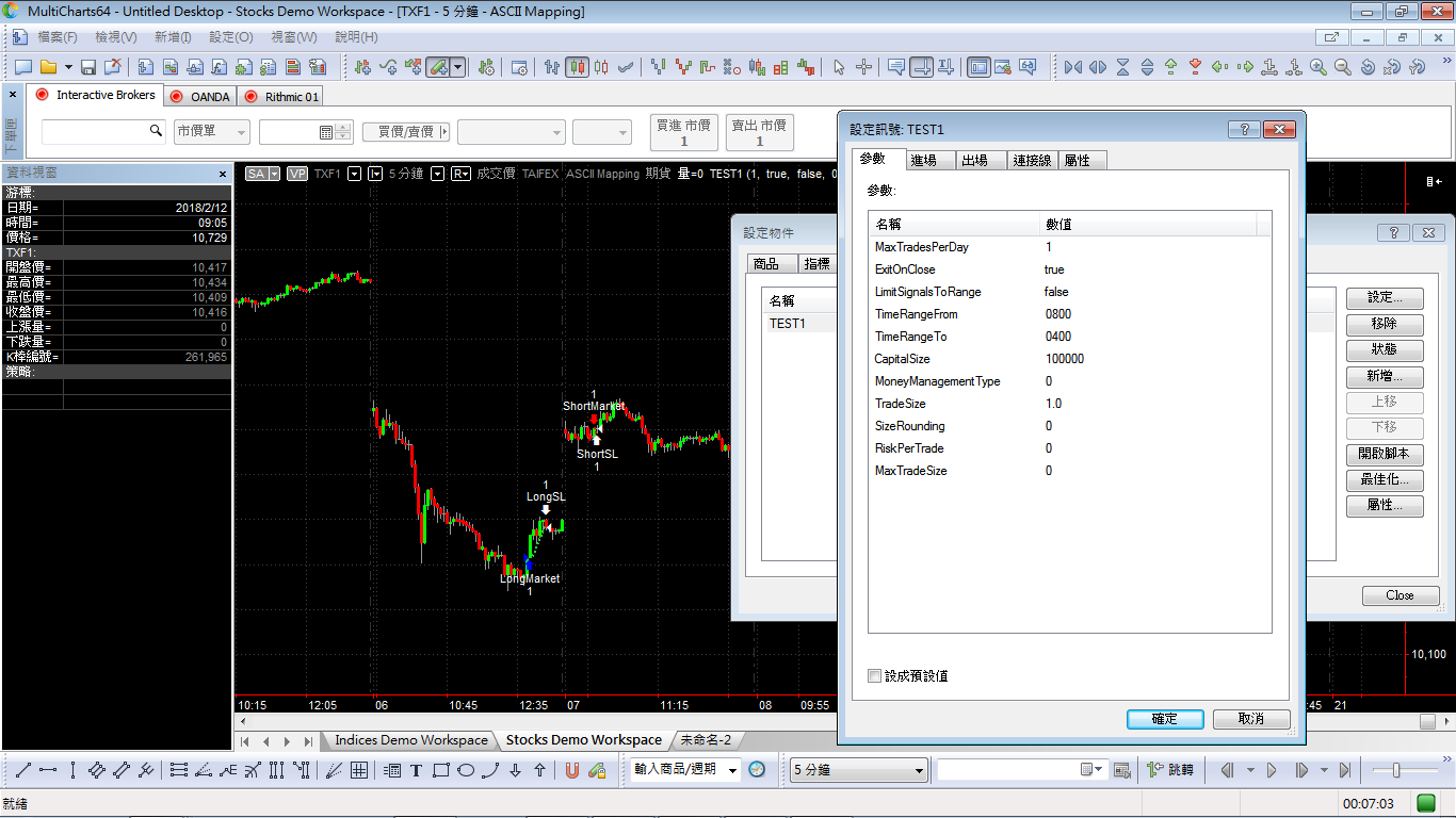

參數 MaxTradesPerDay,應該要大於0,否則不會有任何交易產生,
參數 LimitSignalsToRange,設為 false (不受限交易時段)
測試過,有交易訊號產生
Haydn + 2 太強了
 樓主| 發表於 18-4-1 00:51 | 顯示全部樓層
goldriverxie 發表於 18-4-1 00:09
參數 LimitSignalsToRange,設為 false ( ...
感恩師父 讚嘆師父  信號跑出來了 只要將 LimitSignalsToRange 設成False 就可以了.
