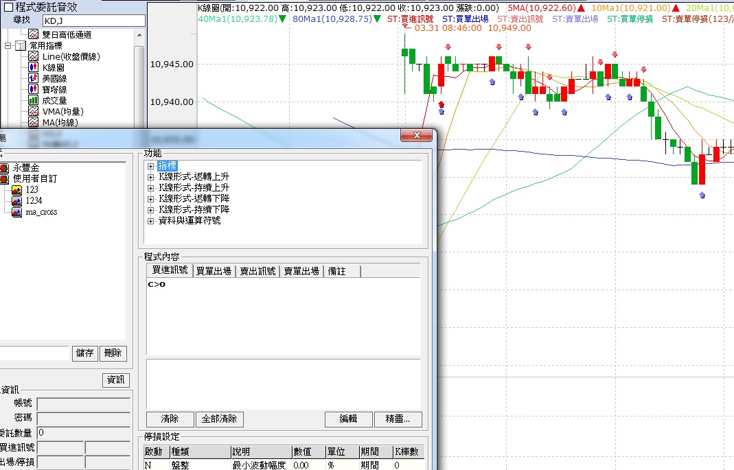

最近使用永豐eleader他們的程式交易我想設定8:45的開盤點 但是卻變這副德性 = =
後來只好用成手動輸入價位 ><"
但還是想知道開盤點到底要設哪個參數... 想去回測過去的績效

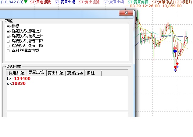

還有第二個問題是
如果出單有2個機制
"如果A條件不符合的話,就收盤出單"該怎麼寫這個的語法呢.....
我試過好幾次 有試過OR根AND 都不是我要呈現出來的訊號><"
也爬了好幾篇文章 但還是沒能成功 ><"
我這樣子寫收盤時間擺在上面 結果收盤的訊號硬生生不見=口=
哀 還請各位大大們幫幫我指點迷津><"""
