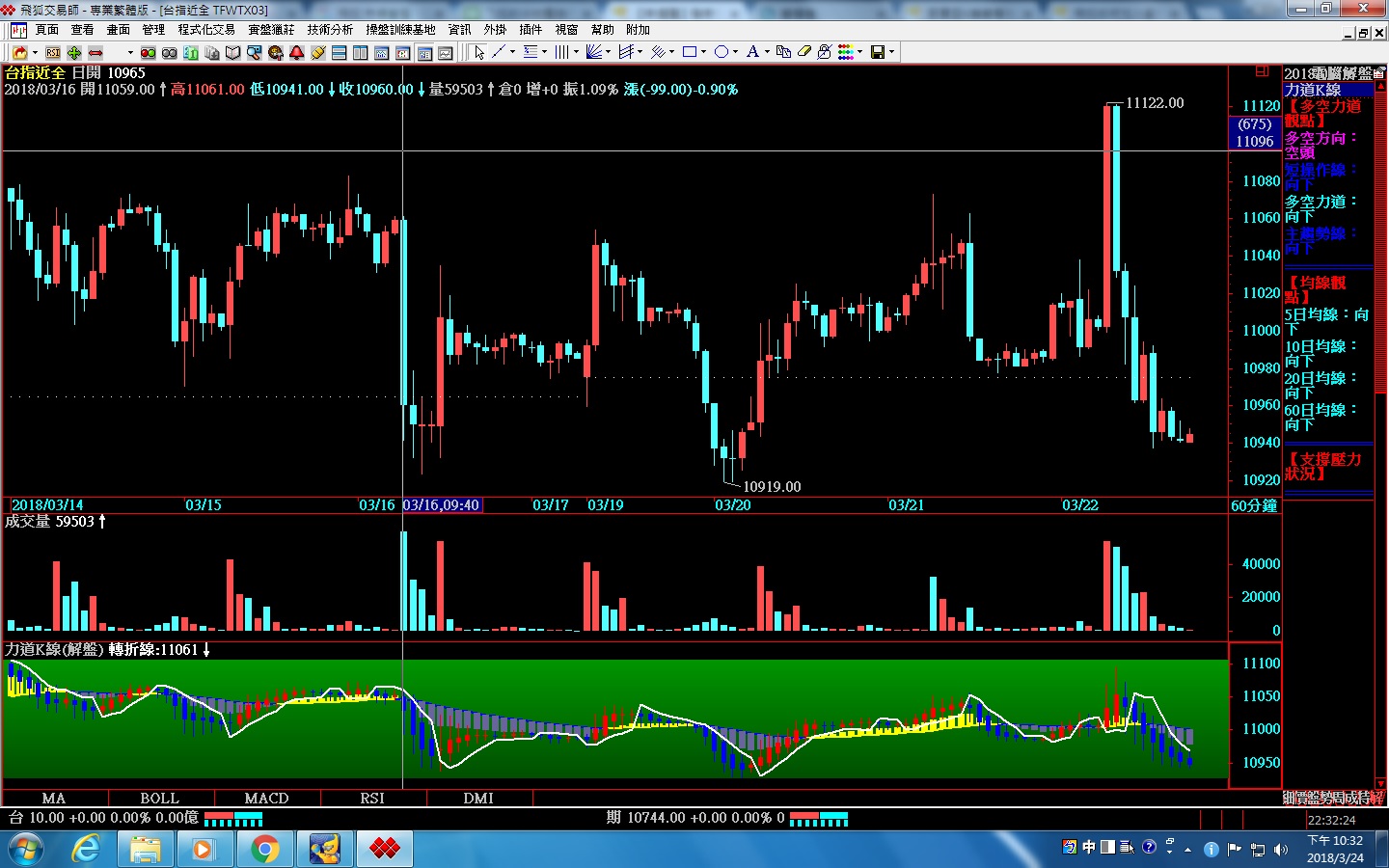

在新增下午盤的5分線及1分線數據,使得期貨每日有19小時交易數據(5分線及1分線)之後,1分K及5分K市正常的,但是60分K卻錯誤,8:45開盤後的第1根60分K顯示時間為9:40,其後的60分K的時間分別顯示10:40,11:40,12:40,13:40,15:55,16:55,17:55,18:55,19:55,20:55,21:55,22:55,23:55,00:55,01:55,02:55,03:55,04:55,09:40(但是如果第2天沒開盤休市,則在04:55後面的60分K時間顯示05:00,第3天開盤時正常顯示09:45,10:45.........至22:00,23:00,再來顯示錯誤的23:55,然後後面又都錯了00:55,01:55.....04:55,0940...)飛狐應該是根據1分線或5分線數具自動切分的,怎麼會這樣?
請較高手幫忙解決?

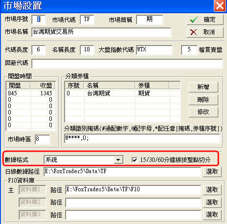

1.選市場管理的修改
2.在市場設置內找到數據格式[系統]15/30/60分鐘按整點均分的方框打勾
3.保存退出,重進飛狐.
 樓主| 發表於 18-3-25 09:56 | 顯示全部樓層
感謝hung5回復
但是這樣K棒的顯示變成09:00,10:00,11:00,12:00,13:00,13:45,16:00,17:00....23:00,0:00,01:00...05:00
午盤以後是正確,但早盤正確的顯示應該是09:45,10:45,11:45,12:45,13:45才對
正確的K棒是5根變成6根了
