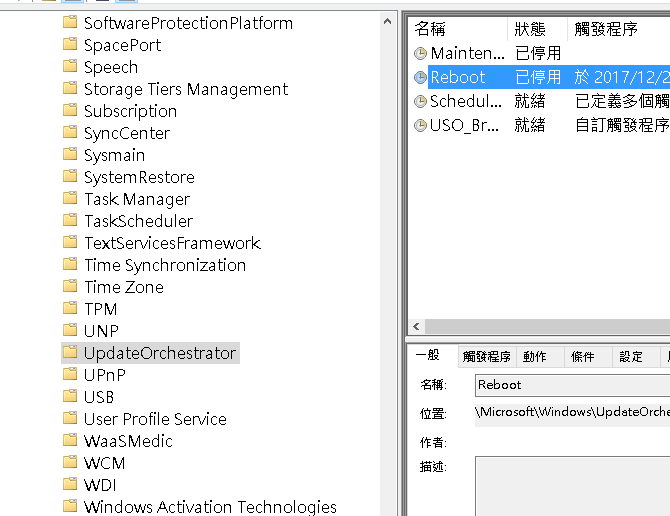

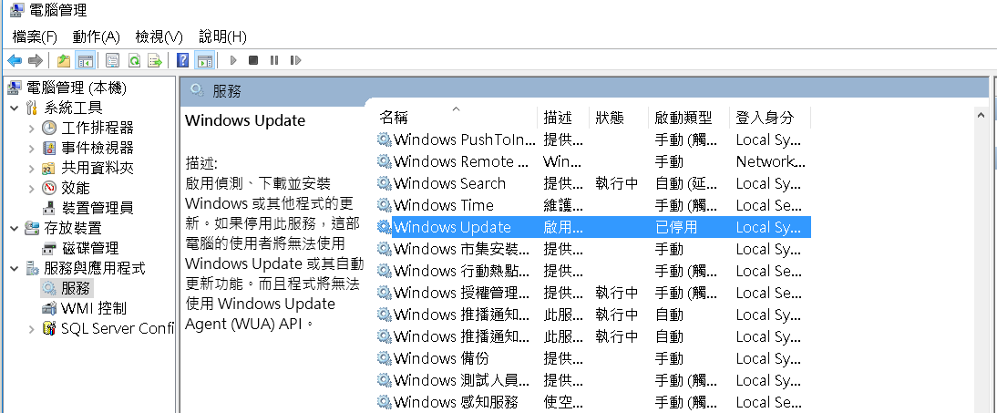

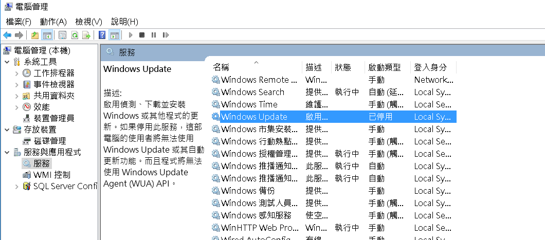

發表於 18-1-2 15:11 | 顯示全部樓層
本帖最後由 pcking2008 於 18-1-2 15:12 編輯
試試看
關閉電腦管理裡面的
服務與應用程式->服務->Update Orchestrator Service , 服務狀態弄成 已停止
擷取1.PNG 服務與應用程式->服務->Windows Update
工作排程器->工作排程器程式庫->Microsoft0->Windows->UpdateOrchestrator
裡面有個 Reboot, 設定成 已停用 或 刪除
PS
要注意的是, 大部分電腦我這樣弄就不會半夜 reboot, 或出現更新提醒, 但有一台不管我怎麼關也關不掉提醒
只好升級到 1709, 但事實上我有一台已經升級到 1709 的 win10 Home 在使用 MC 9.0 中文版遇上 Defender 的問題, 防毒無法排除 MC目錄與檔案, 所以在快市的時候會防毒程式造成數據擁塞, MC 底下的 Queue 狀態是紅字, 但其他版本沒這問題
