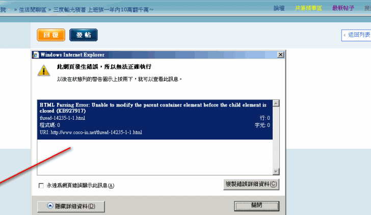

有位大大回報瀏覽COCO網頁的錯誤訊息"unable to modify the parent container element before the child element is closed",如下圖:
這是IE的bug,下面有說明及解決的方法。
http://bittyferrari.blogspot.com/2009/09/kb927917-unable-to-modify-parent.html
請大大試試...謝謝。

發表於 11-10-30 23:55 | 顯示全部樓層
他有導引至下列網址:
http://support.microsoft.com/kb/927917/zh-tw
根據此網址的解決方案之一: 升級成 IE8
但, 很不幸的是, 出事的正好是 IE8
發表於 11-10-31 17:22 | 顯示全部樓層
開發人員的詳細資訊   後續的文能否請網管修改看看。樓上大大說的沒錯,出問題的就發生在ie8身上。
 樓主| 發表於 11-10-31 21:26 | 顯示全部樓層
收到,我再請工程師看一看。

    這個是因為廣告的程式碼的問題,我先把文章內的廣告移除,再查原因。
