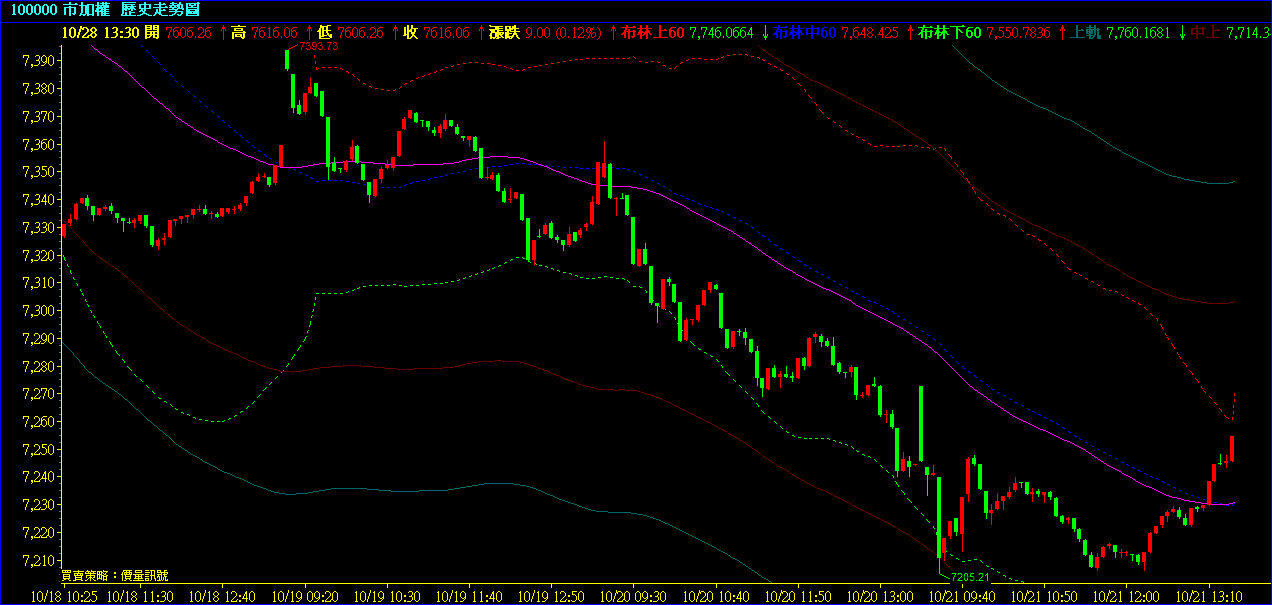

前幾天 軟體更新後 多了這個技術工具 均線通道 參數有:均線、乘數
只是 它使用的均線 數字大小 大約是普通均線的 1/3 應該是某種加權均線
通道的倍數 也不知道基於那一項數據?
這個工具對我用的 布林通道 相當有輔助效果

均線通道的中線是由4條均線所平均出來的,
第一條均線參數為sma3,即設定畫面的參數值;
第二條均線參數為第一條參數*2,例如第一條參數為3,第二條參數即為6;
第三條均線參數為第一條參數*3;
第四條均線參數為第一條參數*4;
中線為前面四條均線的5日移動平均;
根據此中線*1.08、1.05、0.95、0.92分別得出四條軌道;
乘數主要用於調整各軌道在不同分鐘線或價格時的寬度,預設值100,代表100/100
因此若輸入10,則表示10/100
此時
上軌:中線*(1+(0.08)*10/100)
下軌:中線*(1-(0.08)*10/100)
中上:中線*(1+(0.05)*10/100)
中下:中線*(1-(0.05)*10/100)
