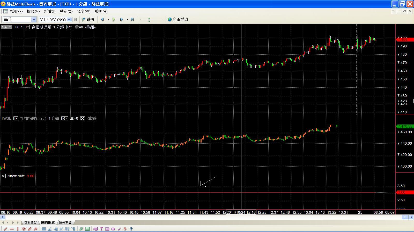

小弟編寫Multichart 程式,遇到個問題
主資料:台指期
Data2 :大盤指數
程式:
Vars : kkk(0),RR(0);
kkk=3;
Plot1 (kkk);
應該沒問題,畫出等於3的一條線
修改一下程式
rr=openD(1) of data2;
kkk=3;
Plot1 (kkk);
好像也沒問題
可是問題出在 ,當data2 收盤後 13:31 到隔日開盤 9:00前 data2 沒動作
kkk 也跑不出來 ,納悶的說
可能是 ,當隨便一個變數 引用了data2 的資料,如果data2 沒開盤,就全部變數都不計算了
如果想在期貨隔日開盤時就可以知道data2 的前幾日資訊,
有辦法解決這個問題嗎
 樓主| 發表於 11-10-25 22:42 | 顯示全部樓層
第一張圖 沒出來,再傳一次

6.0的限制~該問題在7.0已解決..

在6.0中應該還是有解.. 到QM中自訂大盤的交易時間週期為08:45 ~ 13:45跟台指相同.. 也許可解..
發表於 11-10-26 16:51 | 顯示全部樓層
kkk 也跑不出來<==他的問題是這個!
在6.0中要二個都有更新才會去計算...所並不是設個交易時間週期就可以的喔..^^
