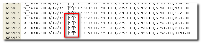

 樓主| 發表於 09-12-13 15:38 | 顯示全部樓層
謝謝ezbentley大的指導,我剛才做了一份檔案。
tx.zip (6.4 MB, 下載次數: 283)
(可用pspad等純文字編輯器來開啟)
但是時間變成中文,例如上午11:20
似乎不能再重新匯入AB。
請問要如何解決?
發表於 09-12-13 16:08 | 顯示全部樓層
最簡單的方式是用Excel打開
然後用取代的方式
把"下午 01"改成"13"
或是你可以更改你WINDOWS的時間格式
改成美國格式
因為AB的格式是跟WINDOWS設定一樣
