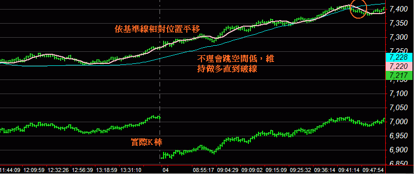

 樓主| 發表於 11-10-5 11:08 | 顯示全部樓層

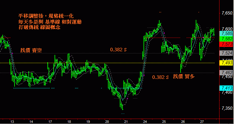

基本圖形,採用 Contract,也就是 Volume Bars
標準差:從日線圖去計算 每日 高低距離 的 90天 標準差
基準點:昨日中點 + 今天開盤 - 昨日收盤
圖中以 每格 0.5標準差 畫水平線,曲線乃 回歸線,紅、綠 小三角代表 盤中小波浪往上、往下的開始。

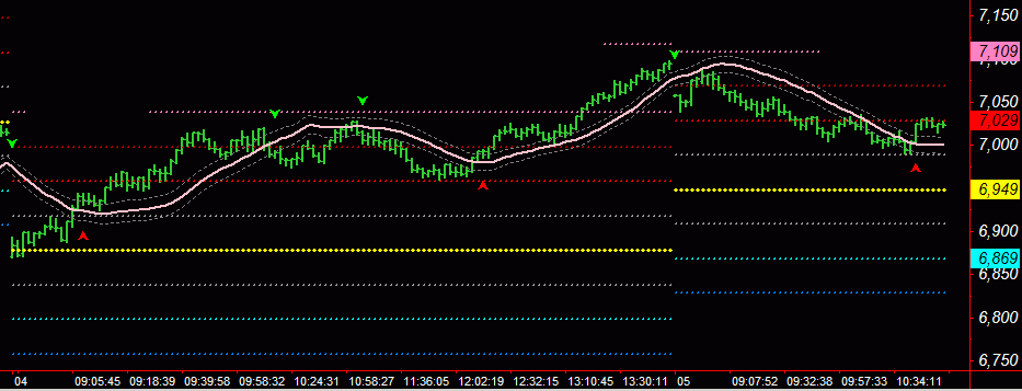

 樓主| 發表於 11-10-6 21:11 | 顯示全部樓層
本帖最後由 無無明 於 11-10-6 09:19 PM 編輯
同樣是 指標,名稱自訂。輸入參數「SDev」依照每日日線圖所計算的90天標準差輸入更新,一般會連續數天固定。NumDevs 可以 改用 0.5,成為 每0.5S 一格。
於分時線圖或VOL圖或TICK圖(固定點數圖不可以使用),直接導入以下程式碼所編譯的 指標,自行定顏色,Type 以 Point 設定。會畫出最近30天的 基準線以及上下各條水平線。

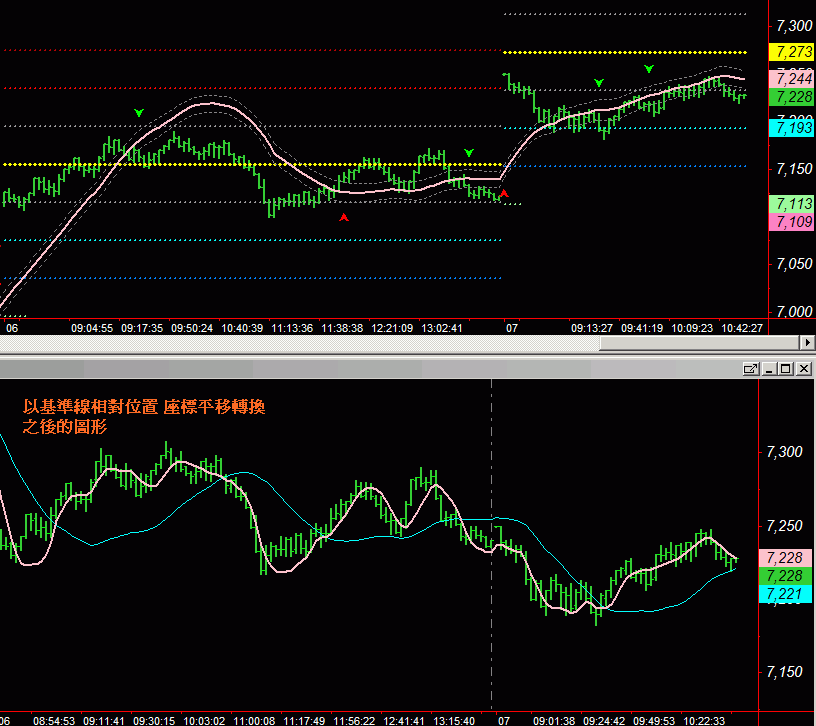

 樓主| 發表於 11-10-7 11:07 | 顯示全部樓層

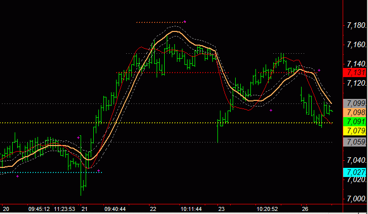

基準線 類似座標軸,採用座標平移的運算技巧,把每天的 K棒數值 轉成 相對於當天基準線的 連續圖形配合 MultiCharts 座標顯示的特殊功能,整合原始K棒圖形與轉換K棒
在這種座標轉換的圖形,可以更清晰看出連續的趨勢,移除了 每日開盤跳空的效果
 樓主| 發表於 11-10-7 13:03 | 顯示全部樓層
基準線相對位置 座標調整,類似 相對運動定律
對於趨勢有比較好的解釋性,適合用於當沖的戰術

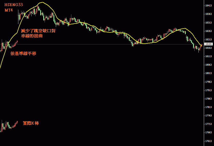

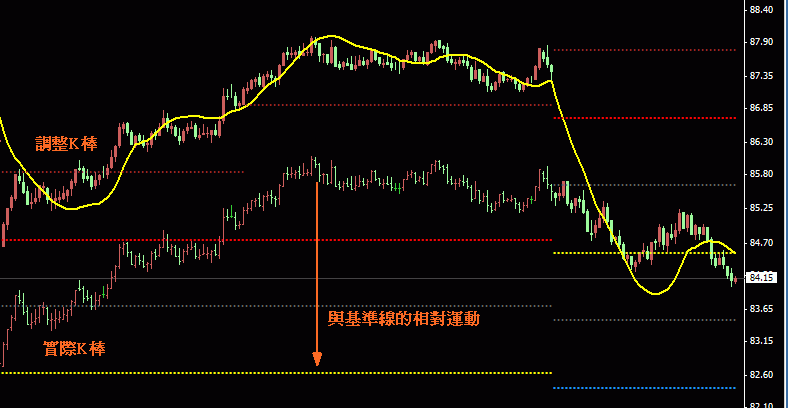

 樓主| 發表於 11-10-11 13:49 | 顯示全部樓層
在MT4恆生 也做了 基準線 平移調整

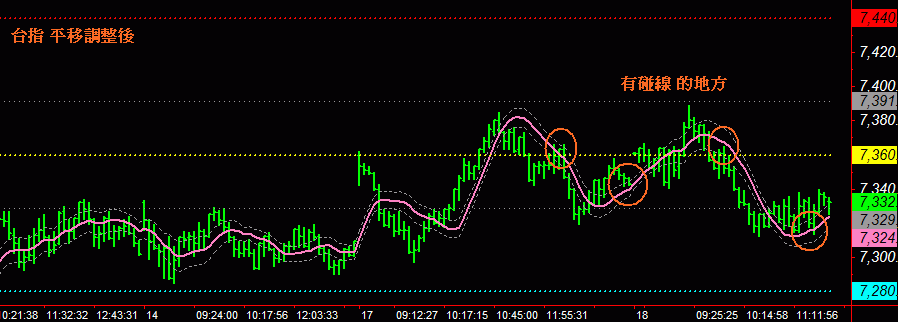

只看一條車線 轉彎後碰線 就是機會

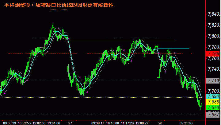

 樓主| 發表於 11-10-28 10:15 | 顯示全部樓層
本帖最後由 無無明 於 11-10-28 10:18 AM 編輯

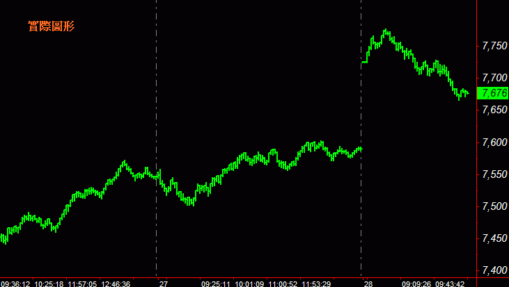

缺口的填補,在平移調整後的圖形,其缺口與傳統線圖不一樣圖例顯示,相對座標系的缺口填補,具有更佳的解釋性。
在絕對座標系,價格屬於創新高,但是在相對座標系去不是,反而是填補缺口後回檔。

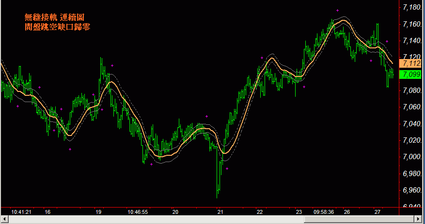

 樓主| 發表於 11-12-26 10:50 | 顯示全部樓層
 樓主| 發表於 11-12-27 09:55 | 顯示全部樓層
把開盤跳空缺口歸零來調整K棒,意義如何?
我慢慢驗證後,再來回報!
