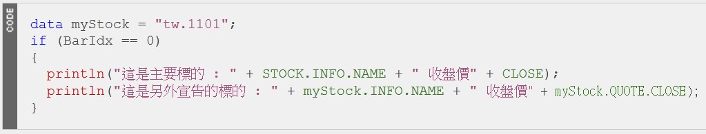

Data是用來讀取資料庫用的,直接看宣告的範例:
data myStock = "tw.1101";
超簡單!初始化時直接指定標的的代號就可以了,但記得要完整,以這個範例來說就不能只用"1101"。
每個腳本執行時系統都已經建立了一個Data物件,叫STOCK,這個STOCK初始化的代號就是我們主要分析的標的,如果你在腳本裡還想要參考別的標的,可以自己再宣告Data物件。怎麼讀取資料呢?舉個例子:
STOCK與我們另外宣告的myStock只有一個地方比較不一樣,就是STOCK取用QUOTE內的變數時可以簡寫。這篇就介紹到這裡,置於資料庫裡有哪些資料可以參考調用資料庫數據

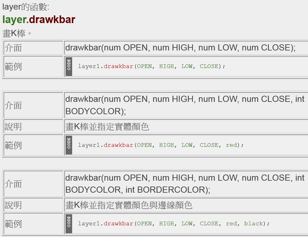

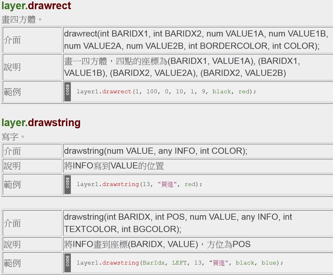

圖層物件 Layer

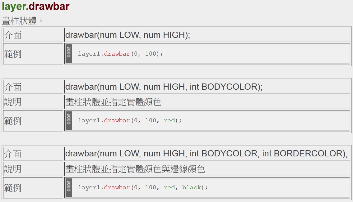

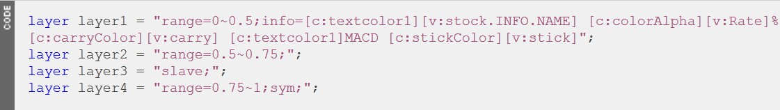

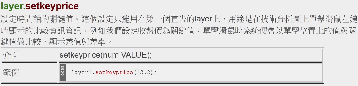

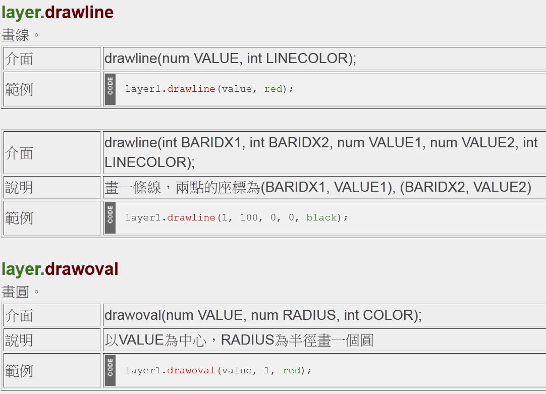

layer其實就是一塊透明的畫布,透過物件提供的函數可以把圖樣畫到這個畫布上。一個腳本裡可以有很多層畫布,系統最後會幫你把所有的畫布層層疊起變成一張圖。我們直接以範例講解:
宣告物件的重點如下:
1.宣告時以字串設定物件
2.字串裡的各個設定以分號 ; 隔開

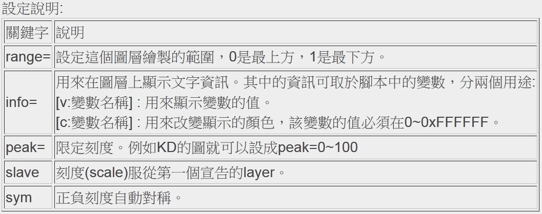

設定說明:
一個腳本裡可以宣告很多個layer沒錯,但第一個宣告的layer是比較特別的,像是info就只能設定在第一個layer,slave也只服從第一個layer的刻度。

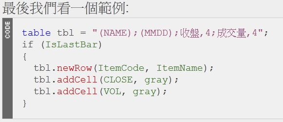

表格物件 Table

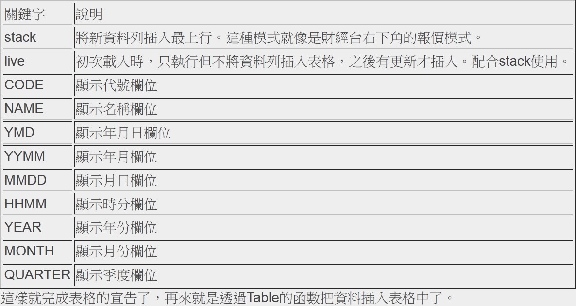

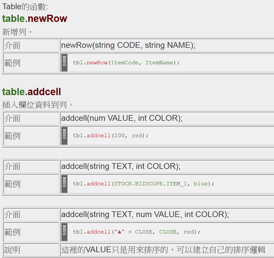

Table是用來繪製表格(過濾器)的。直接看宣告的方法:
初始化的字串大部分都是表格的欄位,初始化Table的重點如下:
    1.各個欄位以分號 ; 隔開。
    2.如果要限定欄位的大小,就在欄位名稱後加上一個逗號,在加上寬度(相對大小)。
    3.如果要設定欄位的對齊位置,就在欄位名稱後加上一個逗號,再加上left、right或center。
另外初始化字串中有些被小括弧包起來的項目,我們這裡另外說明:
有些變數你可能還沒看過,不過應該影響不大,字面意思應該很清楚,比較要注意的是函數呼叫的順序,要先新增一列,再依欄位的順序插入資料,以及小括弧的欄位系統會自動填入,我們不用再自己填入資料
