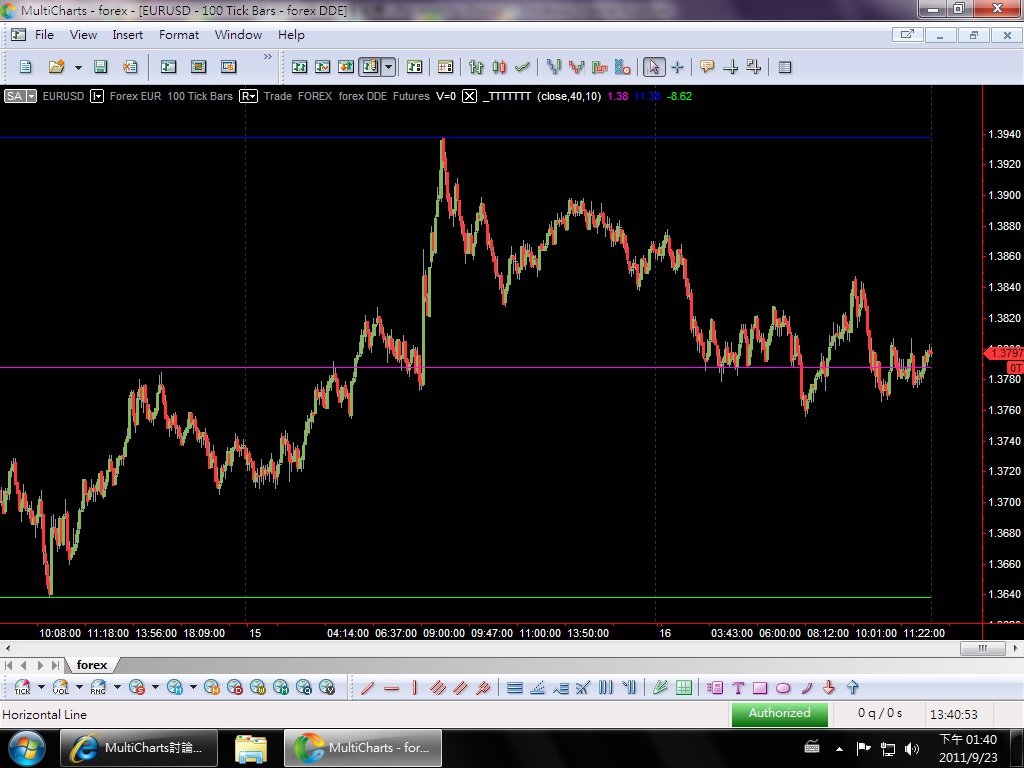

請教為什麼會這樣呢...
我跑台指期沒有問題,圖形是正常的,
跑別的數據也是正常的,
只有跑這個歐元數據的時候,圖形是這副德性...
指標:
Inputs: Price(Close), Length1(40),Amp(10);
Variables: MA1(0),Lim(0);
MA1=XAverage(Price,Length1);
Plot1(MA1,"EMA1",Magenta);
Plot2(MA1+Amp,"ULim",Blue);
Plot3(MA1-Amp,"LLim",Green);
有大大可以幫我試試看這個歐元數據跑出來正常嗎?
因為我想知道究竟是不是數據的問題...@@?

發表於 11-9-23 14:32 | 顯示全部樓層
這個圖的問題是在哪裡? 是均線沒畫出來嗎?
 樓主| 發表於 11-9-23 14:35 | 顯示全部樓層
本來應該是要像通道線那樣~
就是線畫出來變成圖片上那樣@@

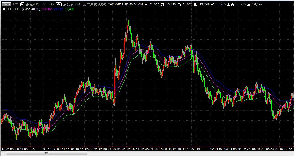

歐元
歐元
小弟直接用元大MC上的歐元資料跑大大的指標, 看起來沒問題, 可以直接用Print指令將指標數值直接輸出比較看看
Print("MA1= ",MA1);
m大再參考看看

發表於 11-9-23 15:11 | 顯示全部樓層
歐元的報價是1.XXXX
會變成11.XXXXX??
是這樣嗎?
 樓主| 發表於 11-9-23 15:49 | 顯示全部樓層
回復 6# thirtycm
好像有這個可能耶@@
我回家時試看看!感謝
 樓主| 發表於 11-9-23 20:10 | 顯示全部樓層
回復 4# bacardi
真的就只是數值問題而已!
感謝兩位大大幫忙~~
