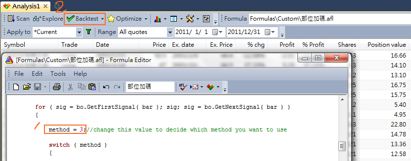

各位專家,小的是新手第一po
想請教一下10樓GnuHomot大的程式
為什麼我改了第52行的method這個參數,無論我改0,或是1,為什麼答案都是一樣的,我也試著將第39行的程式改成SetOption("UseCustomBacktestProc", True );
結果也是一樣沒變化。
我懷疑是第40行if(Status("action")==actionPortfolio)的關係,但是我找了一下網路上的範例,這一行只要用到GetBacktesterObject()就一定要加。
看了娃大的教學
4樓一連串if Status("action")的demo code,我想可能就是第40行的if沒進去的關係了。
請問我要怎麼設定讓Status("action")==actionPortfolio呢?
對了,可以順便請教actionBacktest 跟actionPortfolio有什麼不同嗎?
感謝
我的操作如下圖
補充內容 (12-12-24 22:25):
Sorry,是我自己鬼遮眼,是正常的
只是我找不到刪帖的選項,只有補充選項
