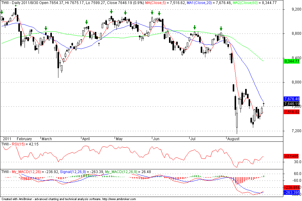

 樓主| 發表於 11-8-31 15:41 | 顯示全部樓層
回復 2# eclife
我的程式碼
Cond1=H>Ref(HHV(H,3),-1);
Cond2=H>Ref(HHV(H,3),1);
Cond3=C>MA(C,20);
KH=ValueWhen(Cond1 AND Cond2 AND Cond3, H,1 );
shape=KH * shapeDownArrow;
PlotShapes(shape,ColorGreen);
我把它做成指標放在圖上,但是好像沒有反應?

 樓主| 發表於 11-8-31 16:33 | 顯示全部樓層
回復 4# eclife
    依照大大的改了,可是變成每個K棒都有箭頭,好奇怪?

 樓主| 發表於 11-8-31 16:53 | 顯示全部樓層
回復 6# eclife
    真的,複製後就畫出來了,謝謝大大。
另外,再請教一下,我是用downarrow,為什麼有向上的箭頭?

本帖最後由 playpp 於 11-9-1 02:47 PM 編輯
依照ec大所言
Cond2=H>Ref(HHV(H,3),3);
Cond3=C>MA(C,20);
KH=IIf(Cond1 AND Cond2 AND Cond3, H,0 );
PlotShapes(shape,colorGreen);
的確可以畫出來,只是箭號變成上下都有,不知道為什麼?
後來我又去看一下help
改成
KH=Cond1 AND Cond2 AND Cond3;
shape=IIF(KH, shapeDownArrow, shapeNone);
PlotShapes(shape,colorGreen,0, High);
好像就可以了,只是不知道原因出在哪裡?
