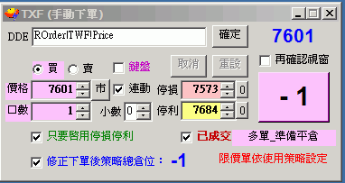

配合基準線 統計機率 的 各個價位
採用 下單大師 手動下單 夾 的  停損、停利 價位設定、到價自動下單
很方便來使用基準線戰法
發表於 11-8-31 10:42 | 顯示全部樓層
下單大師 有此功能 ? 可否進一步解說 ? 謝謝 ~
 樓主| 發表於 11-8-31 11:02 | 顯示全部樓層
本帖最後由 無無明 於 11-8-31 11:09 AM 編輯
回復 6# 迷彩
    按 方形 粉紅色 匡之後,就啟動 停損、停利 二擇一 生效送出單子
若是 新倉,則可設定成 MIT  或 STOP 單的效果
 樓主| 發表於 11-8-31 11:16 | 顯示全部樓層
新倉賣出:  價格上方  SELL MIT   價格下方 SELL STOP
新倉買進:  價格下方  BUY MIT   價格上方 BUY STOP
平倉 在 新倉按 買  或 賣 之後,不用 改 買、賣,打勾 只要啟用停損停利,自動 轉成與新單倉位相反的 -1  或 +1。 打勾 修正下單後策略總倉位:  會 顯示  歸0
