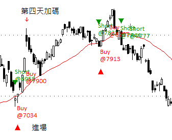

實際試了發現其實也不難做到
利用sigScaleIn跟sigScaleOut做加減碼
我測試的策略很簡單
收盤高於30MA買進
收盤低於30MA賣出
持倉時間在第四天收盤加碼一口
實做出來的圖大概會像這樣,進場和加碼的點位如圖。

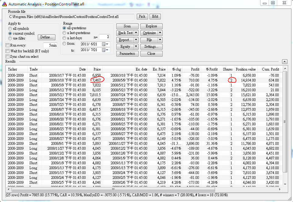

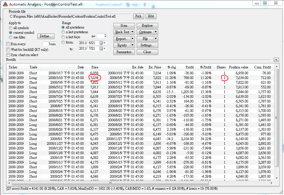

這是單純一口進出的回測結果
可以看到紅色圈起來是7034買進1 share
而這是有加碼機制的回測結果
可以看到紅色圈起來的是7467 買進 2 share
7467是這兩口進場的平均價
