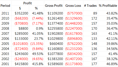

接下來我們用之前的RSI指標程式,來看看次數多寡的影響。
回測時間,SHOW TIME!
回測目標 :交易次數多寡對獲利的影響
回測標的 :用台指15分K線作留倉交易。
回測成本設定 :費用來回設定為1000元以及2000元作比較。
回測時間 :從1998年到現在(不過前三年數據參考就好)。
進場方式:
(1)當短期(6根K棒)RSI線由下往上突破長期(12根K棒)RSI線時,
啟動買進訊號,當價格向上突破前3根K棒高點時進場做多。
當短期(6根K棒)RSI線由上往下突破長期(12根K棒)RSI線時,
啟動賣出訊號,當價格往下突破前3根K棒低點時進場做空。
濾網:基本上我們使用開盤後第一根K棒的高低點當作壓力線與支撐線,買訊啟動後要過壓力線才進場做多;
賣訊啟動後要往下破支撐線才進場做空。
出場方式:(1)設定停損點數為150點。
(2)到期當天出場,等到下次訊號出現時在進場,此方式可以避免到期換月問題。
所以我們將所有情況分成四種-
1.        成本1000元,不加濾網(交易次數多)。
2.        成本2000元,不加濾網(交易次數多)。
3.        成本1000元,加濾網(交易次數少)。
4.        成本2000元,加濾網(交易次數少)。
我們將報表整理如下:
上圖為四種情況的歷年績效表
上圖為四種情況的歷年績效直方圖
上圖為四種情況的其他重要數據表
所以很明顯的可以知道,
交易次數過多,如果你是法人,你可能還會賺錢,
如果你是散戶,註定就是會賠錢。
但是交易次數就少的話,其實散戶還是可以賺到錢的,
雖然還是輸給法人。

從上面幾張圖表中,可以知道,
當我們不加濾網的時候,交易次數其實非常的多,
平均一年可以交易到400次左右,
但是一年也才不到260個交易日,
這樣的次數也太未免太多了。
在加了濾網之後,交易次數平均一年降到只有不到140次,
績效表現當然也比較好,不過我們還是希望次數可以在少一點。
因此要降低次數,勢必要加入一些其他的濾網,
所以濾網將來也是我們很重要的課題。

怪了!為什麼我測出來的結果,跟板大的差那麼多!
明明只有把程試完全Copy下來!有人知道我錯在哪嗎?還是回測資料錯誤= =!
我測試設定15分k、來回費用2000、程式MC!
