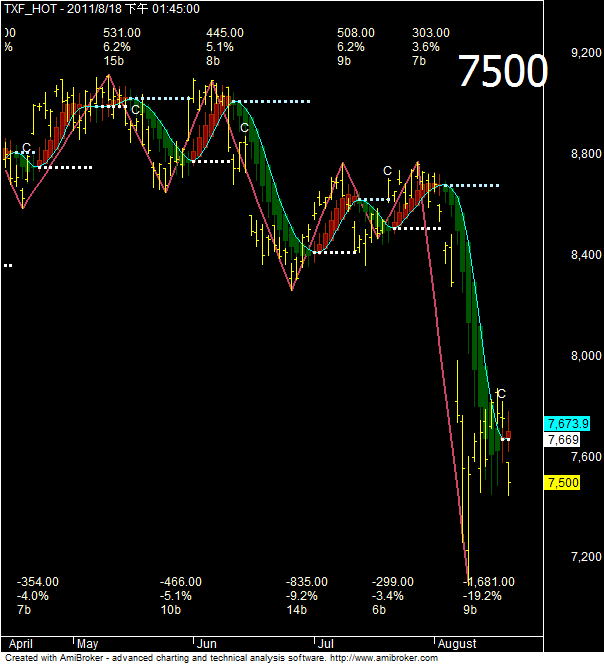

剛剛發現一個非常實用
可幫你抓出波峰的涵式
SYNTAXpeak(ARRAY, change, n = 1)
RETURNSARRAY
FUNCTIONGives the value of ARRAY n-th peak(s) ago. This uses the Zig Zag function (see Zig Zag) to determine the peaks. n =1 would return the value of the most recent peak. n=2 would return the value of the 2nd most recent peak. Caveat: this function is based on Zig-Zag indicator and may look into the future.
EXAMPLEpeak(close,5,1)
這應該非常符合指標設計者的需求,
只是目前還在摸索他的判斷方式,
到底怎樣才算是一個波峰哩??

 樓主| 發表於 11-8-18 14:32 | 顯示全部樓層
K大, 請問 Zig Zag 到底是什麼東西呀??
看說明,實際測試 都看不到董哩,
方便講解一下嗎....
ZIG
- zig-zag indicator
Basic price pattern detection
(AFL 1.1)
SYNTAX        zig(ARRAY, change )
RETURNS         ARRAY
FUNCTION         Calculates the minimum % change Zig Zag indicator. Caveat: this function is based on Zig-Zag indicator and may look into the future - this means that you can get unrealistic results when back testing trading system using this indicator. This function is provided rather for pattern and trend recognition formulas.
EXAMPLE         zig(close,5)

發表於 11-8-18 15:29 | 顯示全部樓層
大大,小弟不建議使用這個東東
可否直接跳過 XD
kilroy 發表於 11-8-18 02:51 PM
Look into the future是指不要來拿實際交易時使用,但直接跳過不用就失去這個內建函數的意義了
ZigZag的確會參考未來的Bar來劃出高低點,但是它是一個可提供操作者來預估自己策略完整度的方法。
譬如說以日線的尺度來回測一個月,ZigZag可以完美的吃到1000點的行情,而你的策略可以吃到500點,這表示你的策略其實已經很不錯了(買最低賣最高只有神!!)
讓你有一個和其它策略比較的基準。
在Quantitative Trading Systems這本書裡面有提到一些用法。
