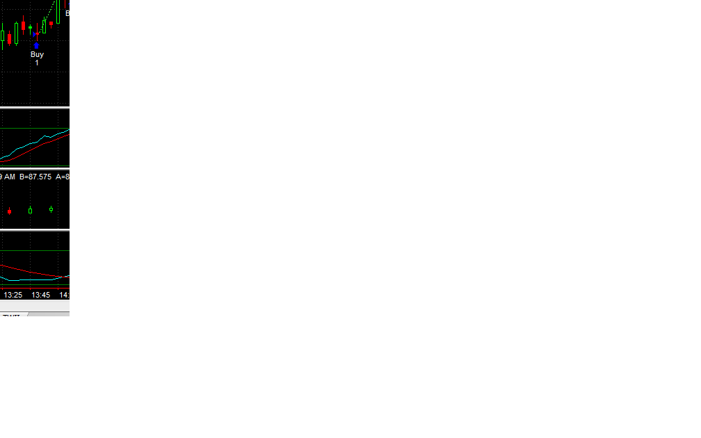

我想利用 stochastic 函數/指標做不同time frame的條件測試,但卻不知該如何正確reference
假設 data1 是 5分鐘圖表, 而data2 則是 15分鐘圖表, 我應如何取得正確的資料值?
我的程式碼大概如下:

想請教各位大大哪裡有誤?
因為買賣信號會出現在不對的地方(例如 圖形上oSlowK1 > oSlowD1 而 oSlowK2 < oSlowD2 的時候卻產生買入信號)
另外如何指定 buy 指令是用5分鐘的圖?
謝謝!
