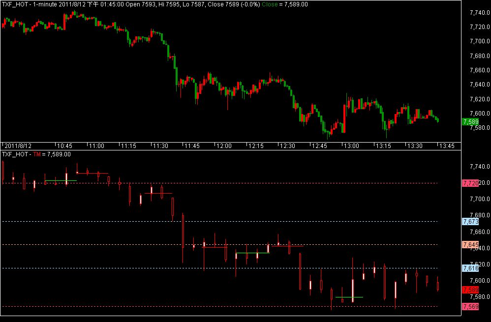

  1. n=Param("TM",5,1,60,1);
  2. n_open = TimeFrameGetPrice("O",n*in1Minute,0,expandPoint);
  3. n_high = TimeFrameGetPrice("H",n*in1Minute,0,expandPoint);
  4. n_low = TimeFrameGetPrice("L",n*in1Minute,0,expandPoint);
  5. n_close = TimeFrameGetPrice("C",n*in1Minute,0,expandPoint);
  6. color = ParamColor("color",colorRed);
  7. PlotOHLC(n_open,n_high,n_low,n_close,"TM",color,styleCandle,);
複製代碼
這是網路上抄來的 ,借我紀錄一下;
重要的是他有同步,只是圖形不能展開到小週期的時間軸裡面.

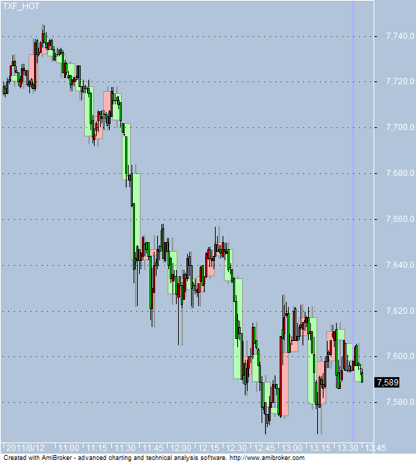

 樓主| 發表於 11-8-13 12:34 | 顯示全部樓層
應該是把1分鐘圖包含在5k裡面
縮小看5K 10K的型態 趨勢
放大看內部的1k有沒有比較有利的點位.

大大~ 這類的還不少喔
1K in 5K
  1. _SECTION_BEGIN("2 Timeframes Candlestick Bar Chart");
