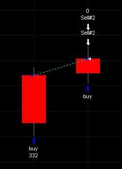

 樓主| 發表於 11-8-13 13:41 | 顯示全部樓層
不好意思又遇到問題了...
如果運用maison6579 大的語法:
if Marketposition <> 0  and BarsSinceEntry(0) >= 10 then sell this bar;
會遇到下一筆單買進後馬上賣出的問題,例如設進場點為收盤價,進場後10天賣在當天收盤價,
結果第一筆單的賣出日剛好是第二筆單的進場日(同樣的價位),第二筆單就在第11天已收盤價買進,結果因為Marketposition <> 0  和  BarsSinceEntry(0) >= 10  還受到第一筆單的影響全都符合條件,就在買進後馬上賣在同一個收盤價的位置了,請問該如何解決?
ps:等於說第1天1口新倉,第11天在收盤價的位置有1口平倉後增加1口新倉結果馬上又1口平倉了,第11天總共3口單,希望最後1口平倉不要有,謝謝
不好意思我已經好幾本書在旁邊翻了,每個問題自己都搞了至少半天才會拿出來問,看來還有很長的路要走...

 樓主| 發表於 11-8-13 16:47 | 顯示全部樓層
本帖最後由 century 於 11-8-13 04:48 PM 編輯
回復 7# samuelho
    抱歉沒有說清楚,我的意思是,以barssinceentry來說,如果上一筆賣出跟這一筆買進在同一根K棒,他似乎會判斷錯誤?假設我想要在買進的隔天賣掉,用語法barssinceentry=1來操作,第一筆賣單確實在隔天賣掉(barssinceentry=1),結果第二筆單在第一筆單賣掉的價位買進(買點剛好出現),這時barssinceentry對第二筆單來說應該是0才對,可是TS似乎會把他判定成1,造成買進之後馬上又賣出,為什麼會這樣...
我的想法是第二筆單應該是要在第三天賣掉,謝謝大家
