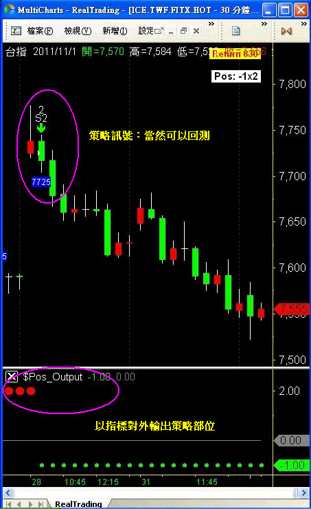

發表於 11-11-1 09:23 | 顯示全部樓層
本帖最後由 曾永政 於 11-11-1 09:31 AM 編輯
回復 24# 無無明
用 訊號 或是 指標去做這件輸出策略訊號其實是幾乎沒有差別的,利用的都是 指標 本身就是 IOG 模式,
另外用來輸出部位資訊的訊號也得開 IOG,內容沒有 Buy,
SellShort 之類的交易指令,只是用它的 IOG 模式讓每1根 Tick
可以呼叫 DLL 來用而已。
我自己是使用 指標來做,順便把部位狀態畫成圖。對外輸出策略
部位的指標不會影響策略訊號,策略本身一樣可以回測。
所以無無明大現在的方式就是鎖 UserID 加上 時間限制去做來降
低策略訊號被轉發的風險?那大概就與我目前所知的相同,謝謝。
