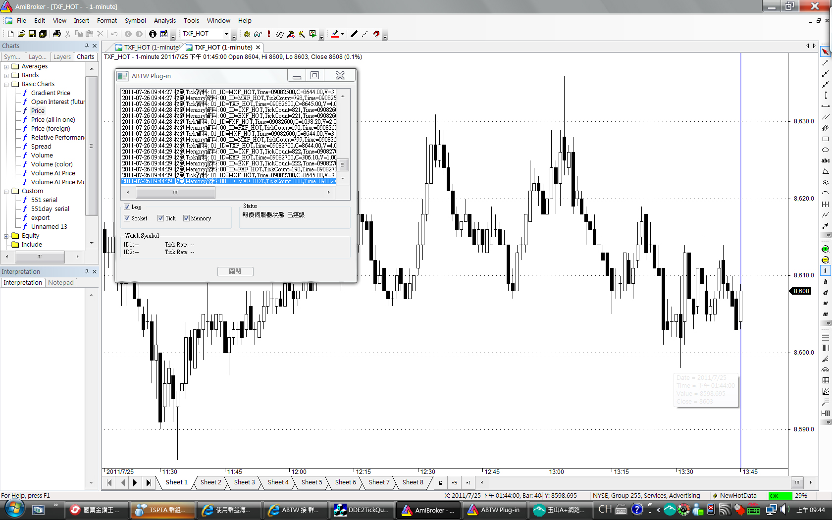

最近買了amibroker
昨天剛申請好群益的帳號
想說來試試看用amibroker接收報價
參考各位前輩的文章
使用ABTW
先打開dde2TickQuote  登入之後 報價的地方有在跑
但是打開amibroker  下面亮綠燈
plug-in 也顯示有接收到報價
但是為甚麼amibroker沒有畫K棒給我呢@@?
有附圖  麻煩各位前輩幫我解惑一下  謝謝><
 樓主| 發表於 11-7-26 09:28 | 顯示全部樓層
抱歉  我自己發現問題了><
原來是因為自己的電腦設定快了  半個小時  所以及時的K棒畫不出來
但是修正時間因素之後
已經匯入歷史資料的TXF_HOT  還是不能跑出正常的K棒?
請問有錢被知道為甚麼嗎??

 樓主| 發表於 11-7-26 09:35 | 顯示全部樓層
謝寬大
小弟的Symbol設定沒有問題@@
但是我把已經匯入歷史資料的TXF_HOT
刪掉
先接DDE
在重新匯入歷史資料之後  就可以跑了
感覺又問了  阿呆問題=  =b
不過至少可以用了  感動><
發表於 11-7-26 09:37 | 顯示全部樓層
抱歉  我自己發現問題了><
但是修正時間 ...
ctntathy 發表於 11-7-26 09:28 AM
   1. 關閉AB和ABTW   2. 時間重設(建議可以使用對時軟體)
   3. 重開ABTW連線後,再開AB並重新匯入歷史資料
  但前半段的資料可能會錯誤,因為一開始時間就錯了
  建議可以進入ABTW的相關設定裡先清除在電腦錯誤時間時所下載的資料
  但進入相關設定前ABTW是在非啟動時才可以
  參考看看了
 樓主| 發表於 11-7-26 09:39 | 顯示全部樓層
回復 6# kilroy
謝謝寬大
我把匯入的歷史資料刪掉
先開DDE在開AB
在重新匯入歷史資料就正常跑K棒了@@

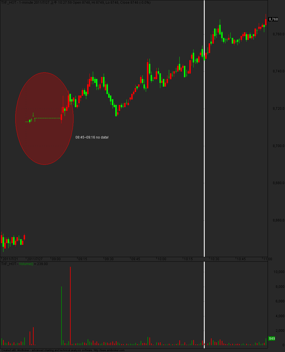

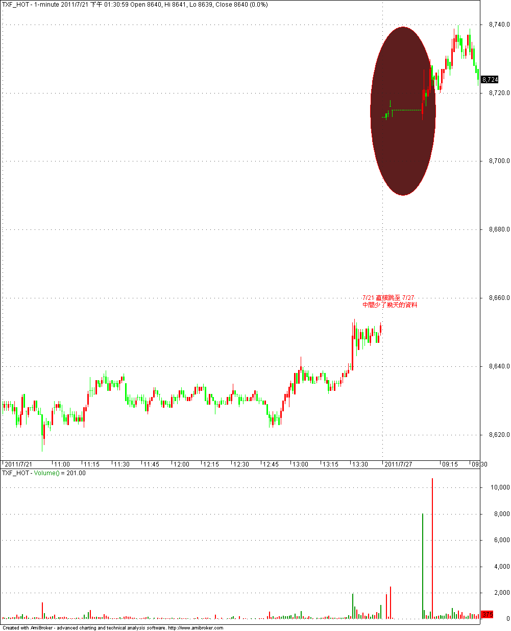

發表於 11-7-27 13:51 | 顯示全部樓層
各位大大:
不好意思,原想另外發帖,但是連發了兩次都沒成功,因主題有相關性,所以借這地方發問,謝謝先。
我現用 ABTW + 群益 API看盤,但昨天、今天兩天資料回補好像有些問題,昨天歷史資料只到 7/21,中間漏了 7/22 和
7/25 兩天,今天開 AB後,昨天 7/26的資料也沒有進來, 歷史資料還是只到 7/21。請問有人有遇到過相同問題嗎?要如何解決?
原先開AB時都會自動回補約一週的分線。

發表於 11-7-27 15:54 | 顯示全部樓層
原先用AB時如關閉AB再打開會自動回補約七天的一分K,覺得很棒。但是昨天、今天卻出現一些問題,
請看圖。
