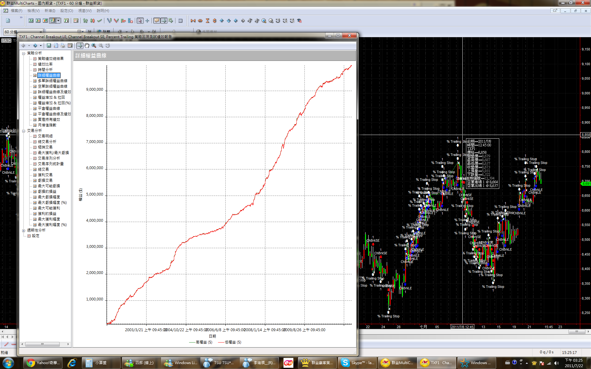

請教各位前輩這幾個程式組合起來下單合理嗎??
發表於 11-7-22 23:08 | 顯示全部樓層 |閱讀模式
60K
因為沒有學過MC在家裡無聊把訊號東湊西湊,湊出一個有一點點不可思義的績效,雖然我知道過去不代表未來,但是還是很想知道這幾個湊起來到底有沒有辦法讓他合理化
遇到一個問題就是,進場後程式會自己打出一堆停損單,到下一根K棒之後又會再打出新的停損單,可是之前的好像不會自動取消,變成我沒幾下保證金全都被停損單吃掉,而沒辦法下新的單子,想請叫這個問題是出在哪
還有  為什麼我的K棒內產生委託那邊不能啟動????
gook luck
gook luck

還有  我手續費設定300滑價設定800
這不是最佳化

想要做this bar 交易,任何策略訊號只要開啟IOG模式,就會變成觸價後丟單!,不會有換K棒的問題。
"進場後程式會自己打出一堆停損單">>你要加一些部位管理吧!其他要等高手幫你解答囉!!XD

你用了很短的折返式出場
打開精密回測吧
你會發現,這都是幻覺

這一切都是幻覺

真是可怕的進出點密密麻麻的
跟我一位朋友很像

哈哈!我剛開始也是這樣,過了幾天才驚覺幻滅!

不是跟你說了嗎
你用了很短的折返式出場
所以回測看到的是幻覺,不要想要用它交易
不問清楚,就丟下去跑
為什麼不把學費交給我,而要交給市場呢 XD

我實際交易遇到的問題只有K棒內產生委託而已
不知道要怎麼設定才可以   我點K棒內產生委託裡面不能讓我勾選

問題不在如何啟動IOG..
問題在於要寫出能做IOG模式的訊號.. 這樣才能啟動IOG..

移動停損如果有精密回測到1分k有可信度嗎?
如果1分k還可以 但tick爆了 這樣算不算用?

真的是有幻覺
盤中的訊號會消失  嗎的  消失個屁  為什麼會友消失這種行為
是真的會消失  還是我設定尚有問題  help help

不合理,績效好得嚇人,公布源碼公參考
