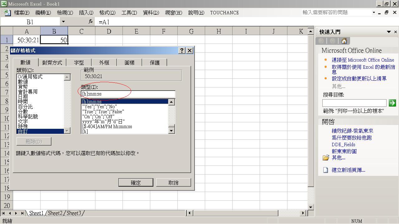

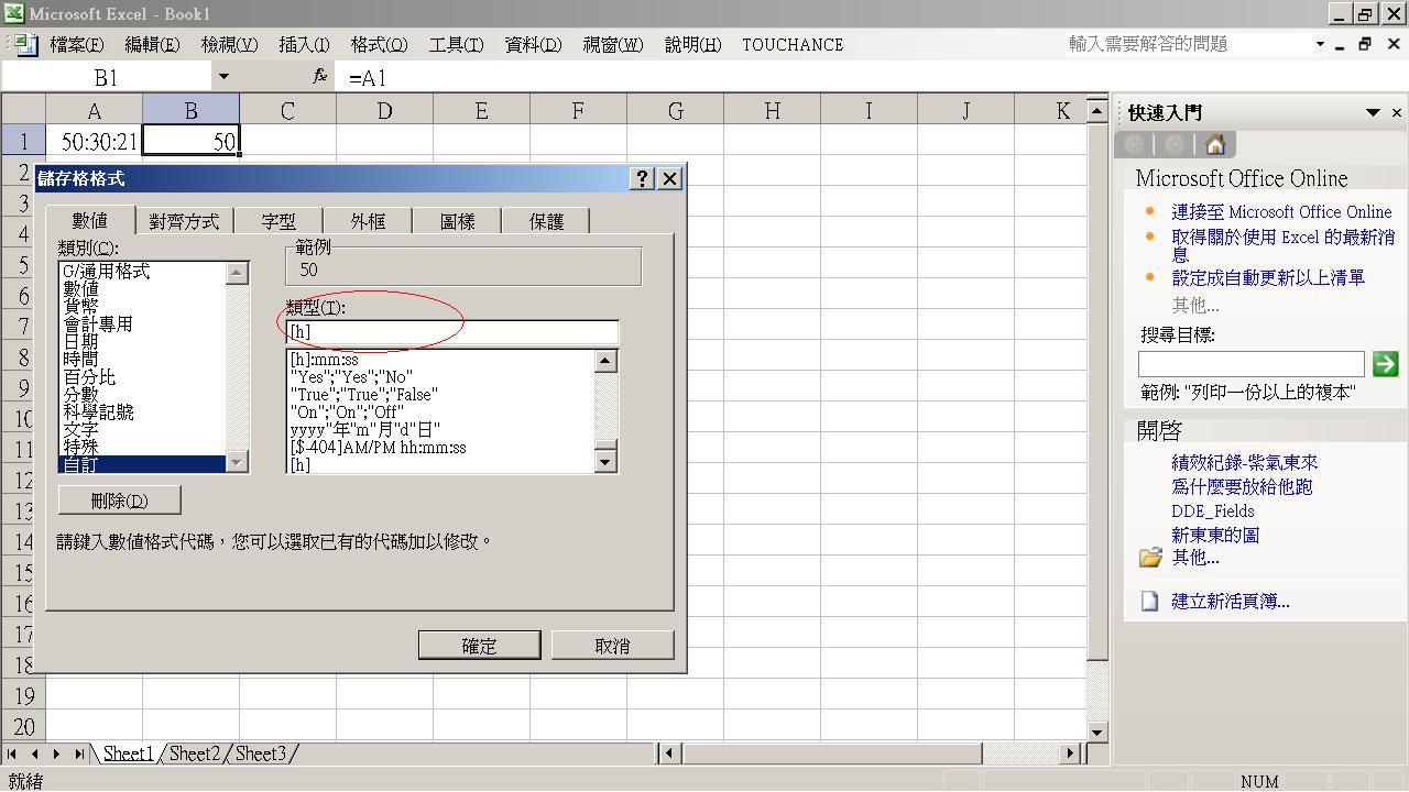

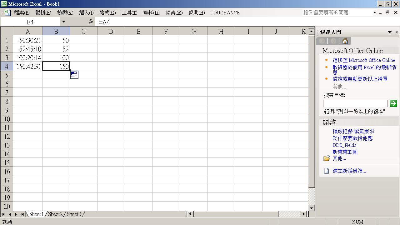

發表於 11-7-21 11:25 | 顯示全部樓層
本帖最後由 菜逼疤 於 11-7-21 11:33 AM 編輯
1.直接讓b1=a1
2.把b1的「儲存格格式」(按右鍵可看到)中的「數值」最下面的「自訂」找到[h]:mm:ss後
在右上那裡把:mm:ss刪去
3.是不是就可以了呢
