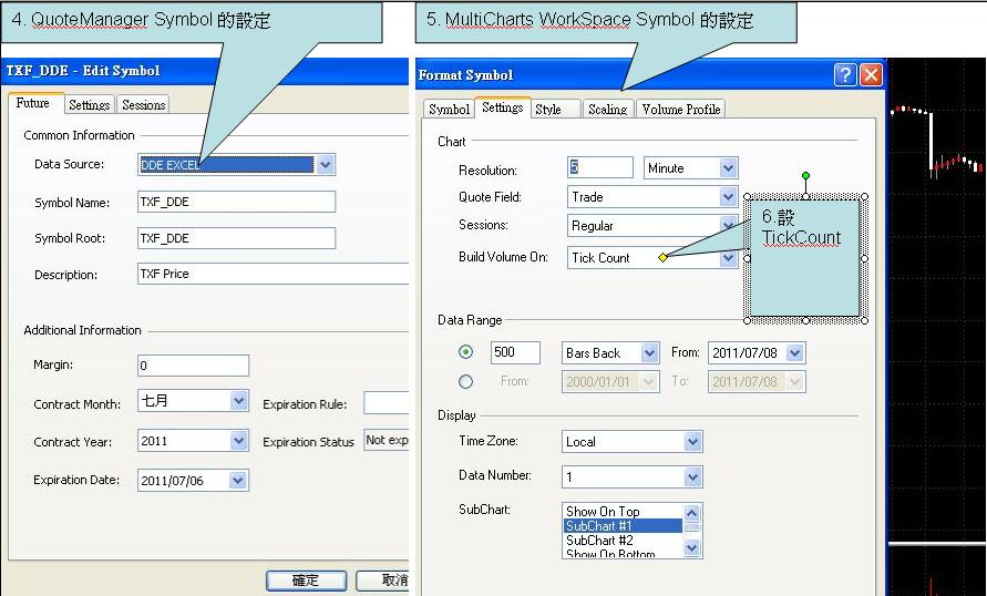

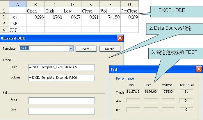

請教各位高手:
小弟初接觸MC,使用EXCEL DDE來傳即時台指資料,卻發現成交量始終不對,上網查資料,找不到解決方法
請問高手們,何處有問題呢? or 用DDE在 MC本來就有這問題? Thanks!!!
版本:Multicharts 5.0
設定畫面如下: MWSnap005.jpg MWSnap007.jpg

 樓主| 發表於 11-7-8 17:47 | 顯示全部樓層
謝謝Acer大 及mewmi大:
使用excel DDE的原因是,我有接收2個券商的DDE避免其中一個有問題.
而我現用的系統也是從這個excel內接收DDE,成交量與盤後資料差不多,不至於差到幾千口;
像今天(7/8)盤中11:05大黑棒,成交口數有14000多口,而MC顯示的量卻只1171口,這實在差太多了!
以MC強大的功能,應不致於這麼基本的成交量問題,也設不出來才對! 哈

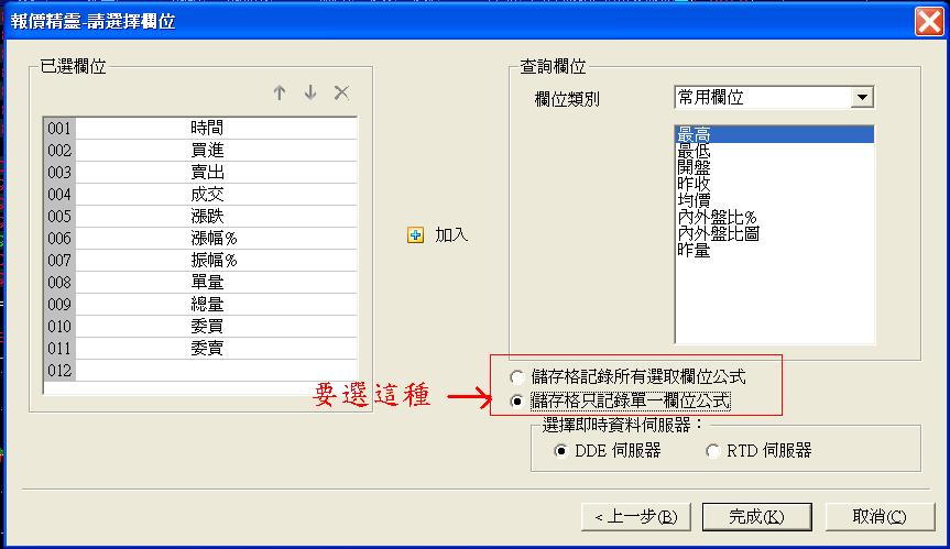

發表於 11-7-15 21:06 | 顯示全部樓層
樓主的設定也還滿清楚的
0204 發表於 11-7-15 02:28 PM
0204大的這個link中.. 設定DDE得教學很清楚..
但要使用的大大們要注意一件事..
那就是 各家的DDE參數設定都不一樣.. 必須要去弄清楚..
可以匯出DDE 看它欄位內容..
但.. 目前有一些新的下單軟體會匯出較有效率的新DDE格式.. 就是會好幾格欄位用同一組設定.. 這不適用於MC 的 QM
必須是每一個欄位有自己的DDE參數型式的設定值才能給 MC QM用..
如下圖紅框處..

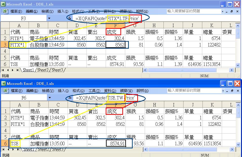

接著產生excel file 後.. 要分析商品代碼..
如下.. 以成交價為例..
台指近月代碼為 =XQFAP|Quote!'FITX*1.TF-Price'
加權指數代碼為 =XQFAP|Quote!'TSE.TW-Price'
則設定新的DDE數據源中 成交價為 =XQFAP|Quote!'*-Price'
*是商品代碼 在此為 台指近月是FITX*1.TF 加權指數是TSE.TW 這是新增商品時要用的代碼..
同樣的新的DDE數據源中 成交量為 =XQFAP|Quote!'*-Volume'
這只是一個範例說明新增數據源與商品代碼.. 依據各家不同DDE設定.. 要分析出正確的格式..
不太容易表達清楚.. 請參考..
